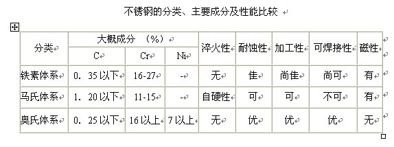

发表于 2008-12-12 10:33:33 | 显示全部楼层 来自: 中国广东深圳
材质硬度:维氏(HV)180-550以上
0 d9 x, y% K; V  n1 q; h硬度状态:冷轧 ANN、1/4H、1/2H、3/4H、H 、EH、SH
1 k5 f5 y( C" `) l' Q3 e/ U" M$ `  J举例说明:6 i; }# Q$ g' W" E2 [( l& S! m6 l
说的是同一种材料,硬度是可以不一样的。 这是轧钢厂出厂的硬度分类,表示硬度是可以变动的,并非是炼钢厂出厂的硬度。0 B9 Q' M; H5 c! [6 f
     SUS301  1/2H    HV:310以上      SUS304  1/2H  250以上       SUS631 1/2H    350以上! I1 l* ~# b6 a9 a' D  o9 v$ m
     SUS301   3/4H   HV:370以上      SUS304  3/4H  310以上       SUS631  3/4H   400以上) d) `8 p' S5 P
     SUS301   H        HV:430以上      SUS304    H     370以上       SUS631      H    450以上3 y& q5 e7 h! `2 y3 W4 c0 d  e& S
     SUS301  EH      HV:490以上
, I  {, U$ @; M- I. q     SUS301  SEH    HV:530以上
( F1 b/ y, K5 t  _8 r2 S# u
: f1 F# T3 |3 O0 q8 l Image00160.jpg
/ U. F* i! E  `& E. q5 r6 t# c! B0 _9 h: d' c  y. A
Image00161.jpg 1 e+ r8 O* \: p) Z( C/ \
$ D: @- \% S6 t1 B[ 本帖最后由 LIAIYAO 于 2008-12-12 11:41 编辑 ]
tdragonfu + 2 技术讨论
