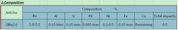

QBe2.0 化学成分 见附图( A8 z+ x; ^8 `+ `
0 l% V) b+ B6 W这里面含有Al,Si,Pb,Fe四种元素均给出了最大含量,请问这些元素如果都不含有的话,可以吗?  GB中如只规定的最大含量,没有最小值的话,没有特殊说明的话,常规怎么理解呢?/ d. E% W& d* N2 H

只规定的最大含量,没有最小值。意思就是"零"最好。
, T6 K3 ?( D+ [1 e. Z
- R4 j: _& f8 W但是为了材料物理性能会添加一些微量原素来改质,所以就出现这样要求"最大含量"。
 楼主| 发表于 2008-12-9 13:06:36 | 显示全部楼层 来自: 中国江苏南京

1 [( p+ s% P# I2 K' y上述化学成分为标准中规定的。 9 L  i7 e- c% q; T" f' v
6 ]' q) \5 H7 Z, z按照你的意思, 那这几种元素可以算作杂质,可以不含的! {/ J! ~2 u& e: v2 ^1 q
- {( u2 t% Q( \8 q/ ~# b* d
我认为他们是构成此牌号QBe2.0铍青铜合金的合金元素呢,不能一点都不含的。 标准有规定要含有0.5%的杂质的。

微量原素 不等於 杂质

* C; h4 V7 P- X0 v  |8 J( i4 \这个我知道。
. b5 ^' d# S/ o1 k  x# r( F' n, u/ ?
微量元素的话, 含量等于“零”时 是最佳, 那就应该不能不含吧。  + h" `  P8 ?/ i2 g9 ^
" R' y* ?" A9 _6 B* v- [
杂质的话,应该是最好不含的。
% L$ L# |( o0 w* D, |* V
0 A: n2 K6 N4 [( l! z% ]) X/ B我认为此微量元素应该是合金元素,加了这几个元素应该对铍铜合金的整体性能有好处的。  ^4 }# \: T% \' ]7 `/ R
* j  d% P6 x7 S3 g/ y/ H你说呢?  . e8 `  B+ w. I" l2 t

QBe2.0 的化学成分中,只有Cu、Be、Ni是主成分,其他均为杂质。因此,可以理解为:Cu、Be、Ni必须符合规定值,杂质含量越小越好(即"零"最好)。
8 {9 F  d8 ]+ T( |' b    另,杂质不等於微量元素。一般来讲, 杂质是有害元素,而微量元素通常是为改善合金某些性能而刻意添加的(此时,应该作为主成分看待,并且应是范围值。如QBe2.0 中的Ni)。+ H$ z  n' @4 I8 D) B4 a

Si,Fe,Al,Pb对铍青铜的性能有影响的,因该严格控制上限,原则上是越低越好
发表于 2008-12-10 08:46:29 | 显示全部楼层 来自: 中国河南洛阳
标准中规定的杂质,应该是对产品质量有较大不利影响的元素。其它未作规定的,不代表不含,而是影响不大,所以不作特别规定。
