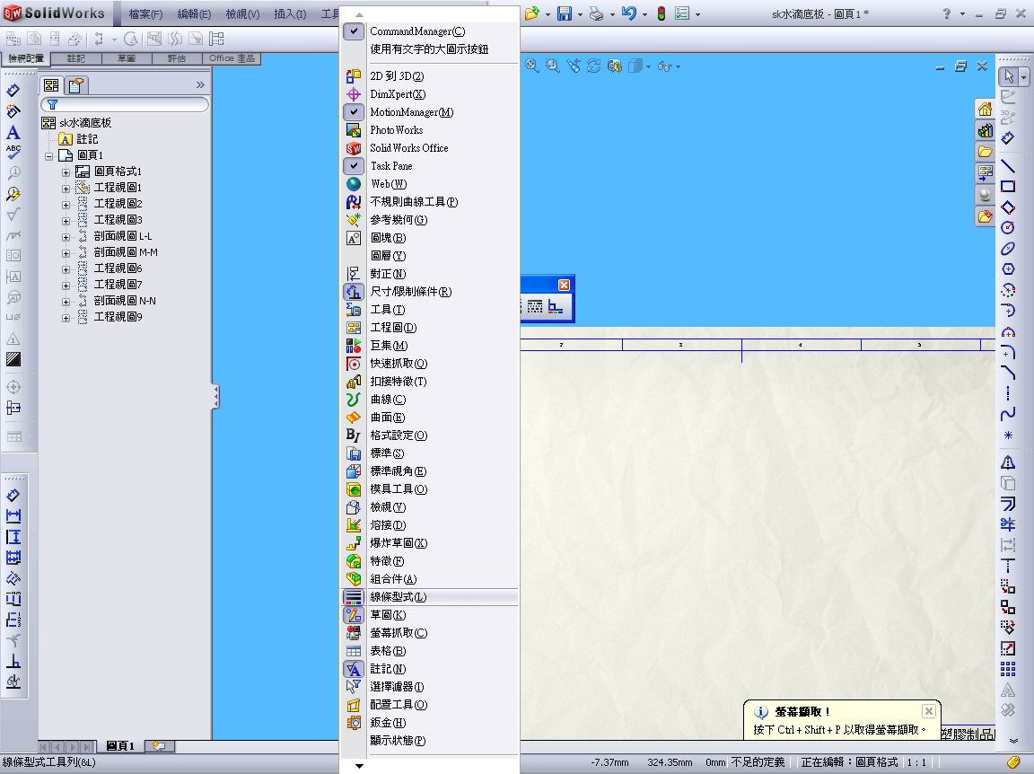

 楼主| 发表于 2008-12-9 13:07:31 | 显示全部楼层 来自: 中国江苏扬州
不知道是不是这样[localimg=400,300]1[/localimg]没有啊,子菜单也都找了啊,没有找到
 楼主| 发表于 2008-12-9 13:21:58 | 显示全部楼层 来自: 中国江苏扬州

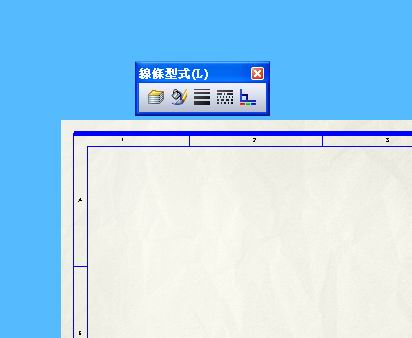

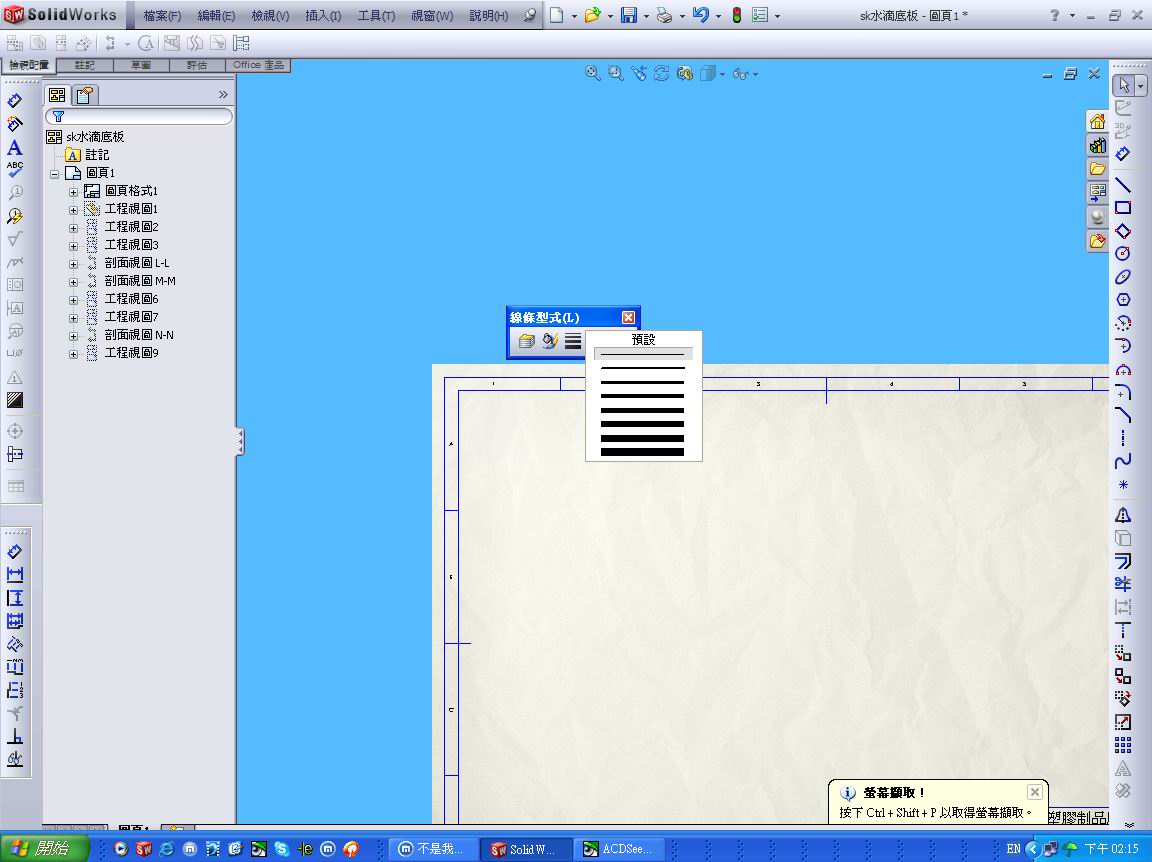

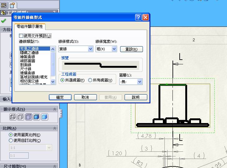

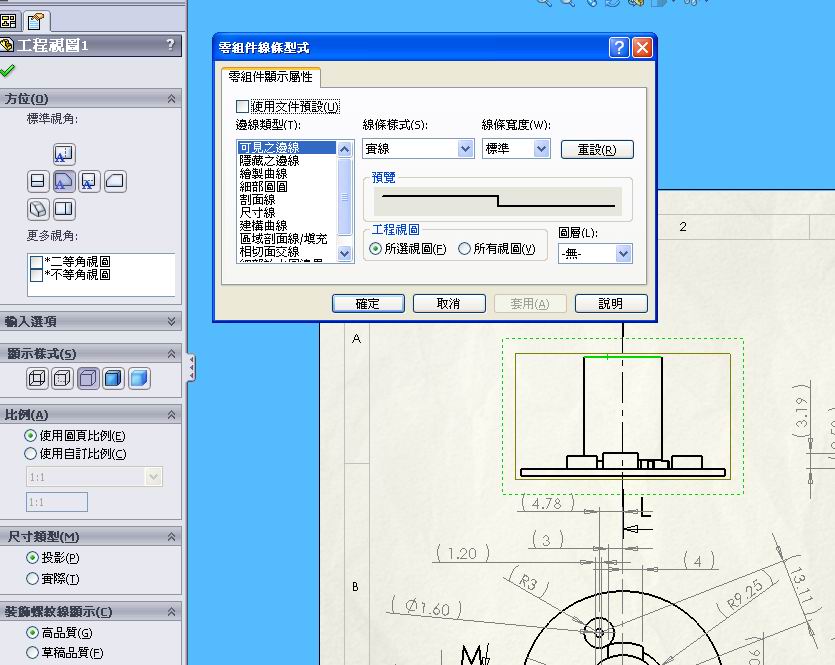

发表于 2008-12-9 13:45:51 | 显示全部楼层 来自: 中国广东惠州
選工程圖的線右鍵選零組件線形型

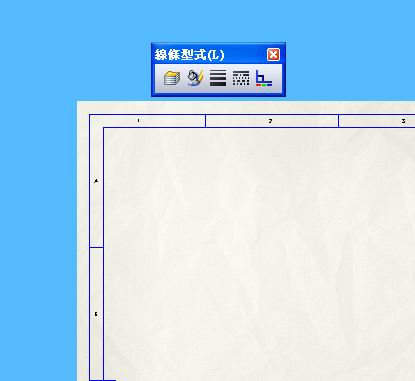

& O% S7 X$ G% f! t. n改粗細度後: x* i8 y2 |; S; F" \

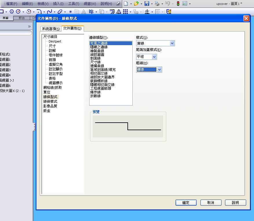

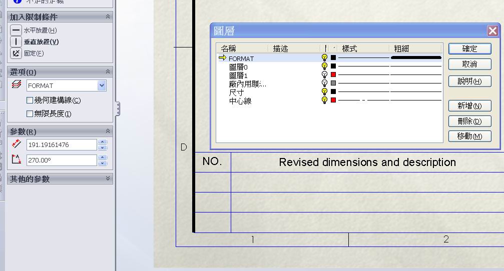

发表于 2008-12-9 14:14:58 | 显示全部楼层 来自: 中国广东惠州
這樣還不明白就沒辦法了.
: Y) ^  N+ |" M- b; d; k line3.jpg # ~2 M% A8 @- |0 G. {
line2.jpg - b* M. d' G0 u0 A2 P
line1.jpg & |0 D9 S! [8 }/ s1 X9 L& S4 s
$ t2 Y: r. I+ o3 u: c; I* A% B
[ 本帖最后由 danilso 于 2008-12-9 14:16 编辑 ]

发表于 2008-12-9 14:21:42 | 显示全部楼层 来自: 中国台湾
另一个方法..1 J! y- Q0 u8 ]2 F0 V
$ B/ {& T& i: R3 @; e
& H8 P* Y. Q5 _6 _1.编辑图页
/ e5 L; P  f8 n4 S2.设定线段的图层
  k% G# g% D' n3.设定该图层的线段样式# p* @1 g/ c9 e" w7 V
5 _% {+ m2 R& `- F$ w. B6 }' O) F
) q+ o. B4 N5 Z% o! V
hahap + 3 建议大家使用这种方法,SW工程图里图层的使
