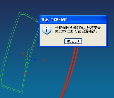

我在用UG将曲面展开后导出DWG文件时提示:未找到转换器图像,环境变量DXF DWG_DIR可能设置错误。
  b  T4 G, H1 r: e4 e8 g我想请教下各位谁能帮忙指点一下啊?谢谢了!

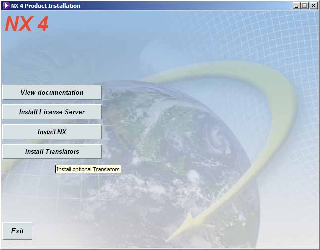

发表于 2008-12-9 13:57:42 | 显示全部楼层 来自: 中国广东佛山
安装完ug后,要选install translatros ,把这个装上。安装过程按默认点击即可。

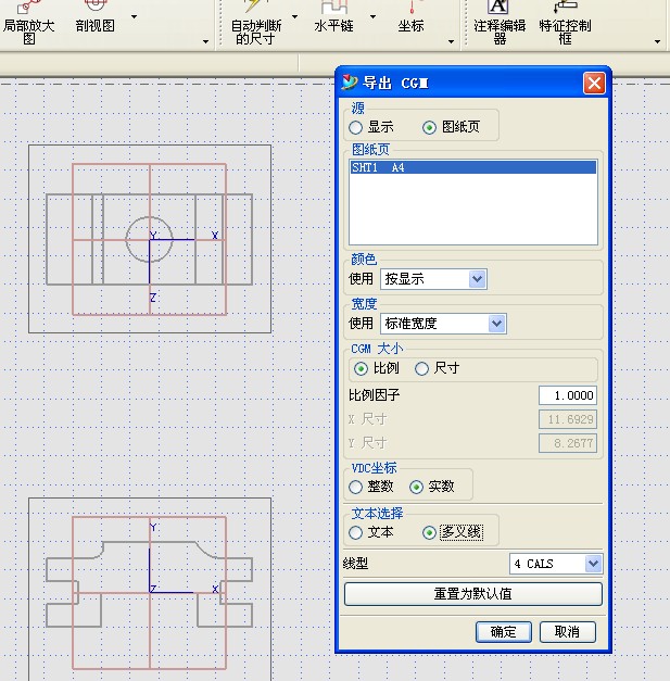

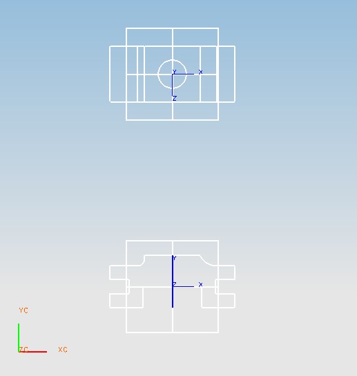

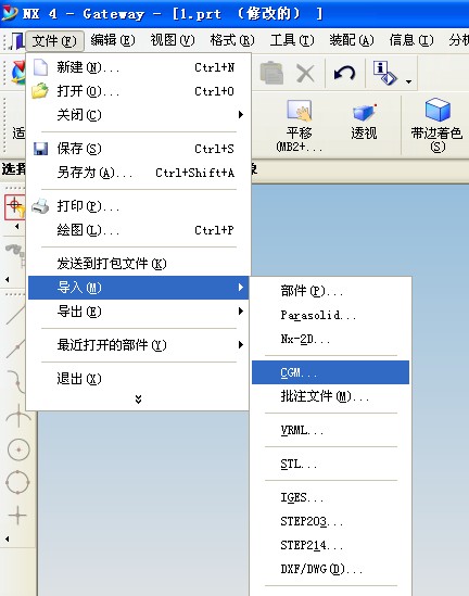

发表于 2008-12-11 15:18:13 | 显示全部楼层 来自: 中国四川成都

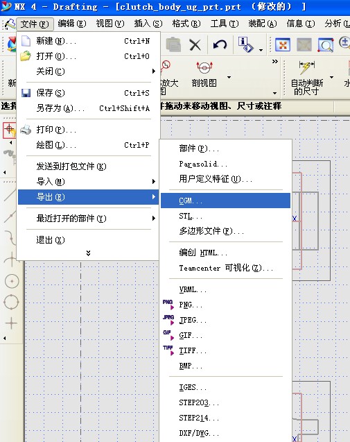

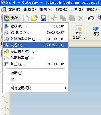

自己刚做的,用UG导出DWG文件,具体步骤如下
$ u1 {$ p5 S- j- x* Y1 |1 K1.将打开的部件制图( F- W9 N( [: E$ [" C
制图.jpg ! b: F# N' F# S8 C  W
2.将生成的制图导出为CGM格式,保存,具体设置如下图, u. B  e9 _) V: Y+ d( Q
导出CGM.jpg 6 ]' n/ c& {; G6 r1 J' K5 ?

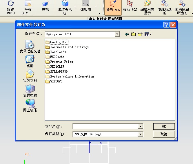

( t: k* ]* g1 h9 Z3.新建的部件,导入刚保存的CGM,再另存为DWG格式,还有一种方法就是,不用另存为,而是直接导出2D,这种方法的效果要好于另存为!& q( y( d2 u0 v& b, {1 P3 O/ @
2 B' D, }0 ~/ B" N3 h% Q
' J* U9 S, v% }! E& u 另存为.jpg 5 a- E: B) Y% F% H

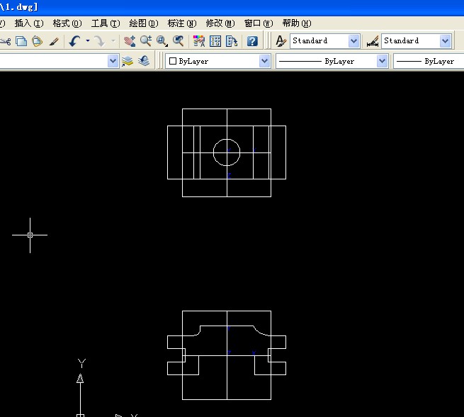

4.用CAD打开刚另存为的DWG文件,如下图,不过这样生成的DWG文件有些地方还是需要修改的,比如线,有的就不是完整的,是一小节一小节的~~~~~ cad.jpg
