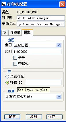

我的pore3.0怎么往外转图时有很多个图层,有的时没用的,请教有什么好的解决办法

出图时在打印机设置中6 x* n7 Y5 @7 x+ c$ S
打印----配置----模型中可以设置全部层或根据id出图
