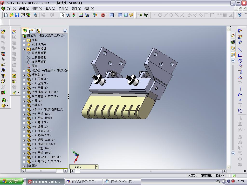

这是本人的设计,请各位帮我看看有什么好的改进方法能够更加容易更换擦拭头

1.图片上看不太明白。
  o" z: V- M3 B6 p2 h; L2.上传part只上传装配图是不行的,只有把所有装配的零件也一起上传,别人才能打的开。

上传零件及装配图
这个部件是用来夹持擦拭头的,这个擦拭头用来摩擦辊子的铁锈,一段时间后要进行更换,为了方便更换做的这个机构,在更换时将螺母松开然后将擦拭头抽出,但是现在并不是很方便,所以请大家帮忙看有没有改进意见7 G( w! m5 k2 N4 O/ J* _/ _+ i5 K

发表于 2008-12-10 11:01:07 | 显示全部楼层 来自: 中国北京
可以考虑用销轴加四连杆锁死机构的方法,更换的时候就方便了。
 楼主| 发表于 2008-12-12 11:13:19 | 显示全部楼层 来自: 中国上海
那样并不是很理想啊

发表于 2009-3-2 21:20:39 | 显示全部楼层 来自: 中国北京
1.首先要确定你那个黄色的檫试头是否是外购,还是你自己设计的。2.是否 在现有机构上改造,明确以上问题才能考虑整体结构方式
