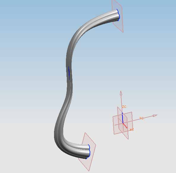

发表于 2008-12-9 15:58:54 | 显示全部楼层 |阅读模式 来自: 中国广东佛山
一个引导线,引导线两端各有一个大小不一致的截面,如何画出正确的形状。我画出来的形状不正确,如下图(中间部分扁平,不是我想要的形状)。知道怎样画的帮帮忙. h1 X: G- M6 b0 y7 g- ?1 H  O3 M! J

发表于 2008-12-9 19:25:07 | 显示全部楼层 来自: 中国上海
我想应该是两端的基准面方向的问题,试着改一下一个基准面的方向。
 楼主| 发表于 2008-12-10 08:58:41 | 显示全部楼层 来自: 中国广东佛山
把两个基准平面方向反转了也不行啊,大家来帮帮忙哦

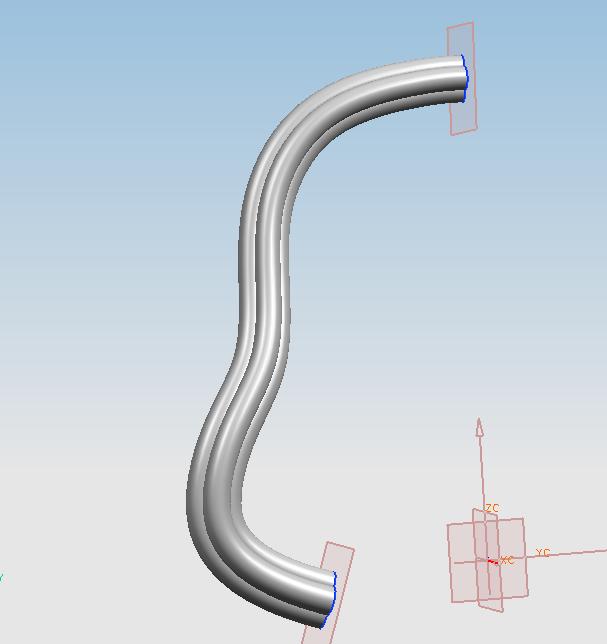

发表于 2008-12-10 14:52:21 | 显示全部楼层 来自: 中国云南昆明
是剖面线开始点的问题,你改一下开始点方向与位置
 楼主| 发表于 2008-12-10 16:37:52 | 显示全部楼层 来自: 中国广东佛山
按楼上的提示方法做出来了,谢谢
