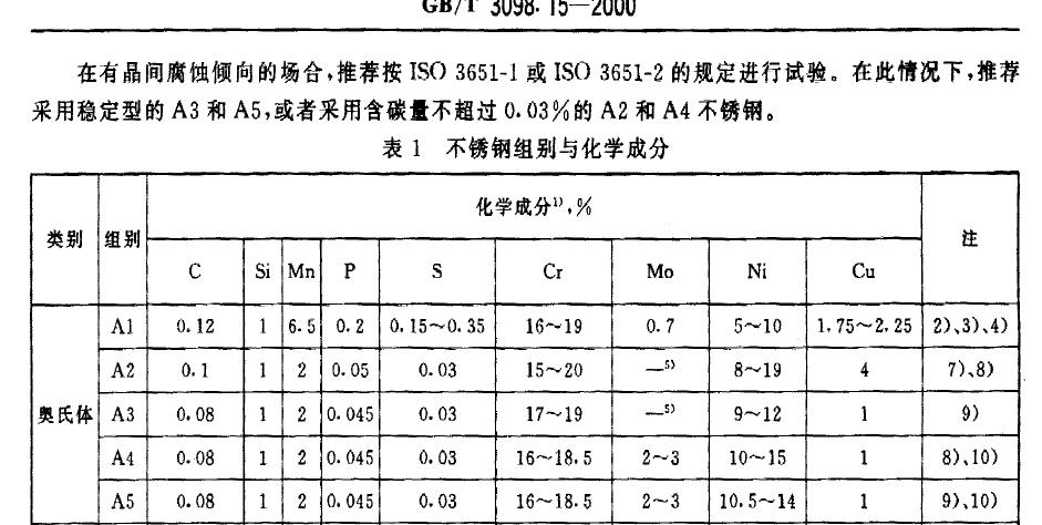

GB6170 中螺母A2-50的主要化学化学成分。

GB-T3098.15-2000紧固件机械性能 不锈钢螺母. a+ f# \. W) J% `
A2-50中,A2是材料组别,50是性能等级,同样的A2,加工方法不同产生不同的性能等级。

A2---50 表示用304系列为材质,最小抗拉强度500N/MM2) B7 f5 Z& Y/ k9 d$ _, h: Y# y
3 w0 Q, m6 K- b5 F+ M. U0 V304主要成分是碳≤0.08,矽≤1.00,锰≤2.00,磷≤0.045,硫0.03,镍8.0-10.5,铬18-20。

A2不光是304吧,范围比较宽,很多牌号都能符合.
