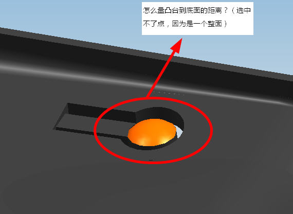

图示上的凸台是一个特征,取不了其顶点,有没有其它方法可以测量?% t' x( @4 z. \  w
. ^1 l6 ~" G8 m6 V: E  v* c4 `- H( a3 j, b
谢谢!
发表于 2008-12-9 17:57:58 | 显示全部楼层 来自: 中国江苏镇江
可以做一个基准平面,然后测量基准平面到底面的距离不就行了吗。或者把其顶点做出来也可以
发表于 2008-12-9 17:58:20 | 显示全部楼层 来自: 中国浙江台州
可以在你要测量的地方,做一个点。
发表于 2008-12-9 18:02:34 | 显示全部楼层 来自: 中国上海
使用 " 插入-体的曲线  " 做出最大轮廓线

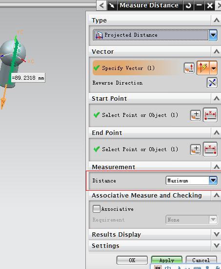

发表于 2008-12-9 18:16:33 | 显示全部楼层 来自: 中国上海
如图所示,选中两个面之后,选择maxinum就可测量那个面的最高点到底面的距离: O0 X0 D5 s1 Z; k/ D
" O: d4 H8 V8 b7 `
[ 本帖最后由 otnt 于 2008-12-9 18:18 编辑 ]
luohuayu + 3 技术讨论
发表于 2008-12-9 19:20:57 | 显示全部楼层 来自: 中国上海
这样吧,我也遇到过这样的问题。/ t. o# ?. i2 T* h
我是这么解决的:出工程图。
发表于 2008-12-9 19:30:43 | 显示全部楼层 来自: 中国北京
出工程图,线多的话,看清楚?
发表于 2008-12-9 22:04:36 | 显示全部楼层 来自: 中国广东惠州
出工程图,线多的话,看清楚, i5 z# E3 I- O5 a$ \9 j7 B+ v
支持~

发表于 2008-12-10 09:16:09 | 显示全部楼层 来自: 中国湖北武汉
实在不行把其它的都隐藏了,然后出二维图
 楼主| 发表于 2008-12-10 13:59:52 | 显示全部楼层 来自: 中国广东深圳
回复 6# otnt 的帖子
不行,如果选择最大值话,选中底面,最大尺寸为这个点到底面最远点的距离。。。。。
发表于 2008-12-12 05:23:13 | 显示全部楼层 来自: 中国江苏苏州
测出凸台球心位置,加上半径,就可以确定顶点位置
发表于 2008-12-12 07:40:48 | 显示全部楼层 来自: 中国山东烟台
不行的话就做个点,面上的百分点。各取50%。
发表于 2008-12-12 08:21:35 | 显示全部楼层 来自: 中国北京
能做出来,就能测量.
( w% f. y0 |2 I4 D. X5 @0 K' z否则凸面怎么做
