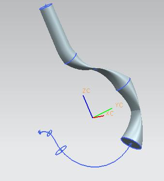

请教各位:下图该怎样做出个实体,先谢了.

是这样圆线的面方向不对,楼主先建每个面的基准面,试试,

回复 3# fjp010922 的帖子
我是先建的几个基准面,再画的圆,我只是把基准面隐藏了.请问是用扫掠命令吗?

我也遇到这个情况,扫掠命令画不出来啊,希望大家都来帮帮忙. M8 k$ G3 J* ]2 _6 e+ M# N

发表于 2008-12-10 09:36:02 | 显示全部楼层 来自: 中国江苏无锡
对齐方式修改一下就好了

是园的对齐方向问题 不过有时候发现俩圆之前 好像搞不好同方向的 一直不得其解

看一下你选取曲线时的箭头方向,要一致。

注意截面的方向一致

楼主扫掠的时候注意圆上的箭头方向要一致

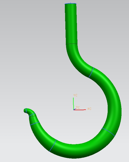

 楼主| 发表于 2008-12-10 22:56:57 | 显示全部楼层 来自: 中国浙江温州
谢谢各位的帮助,总算搞了个大概.请问12楼的那个小圆头怎么做?
发表于 2008-12-11 06:51:31 | 显示全部楼层 来自: 中国山东烟台
谢谢各位的帮助,总算搞了个大概.请问12楼的那个小圆头怎么做?* v% ]4 Y+ C3 M) |" D0 g+ v
0 X5 r$ {# s4 g  t+ K# n用N边曲面,里边的类型选择第二个。
