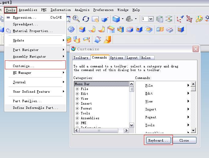

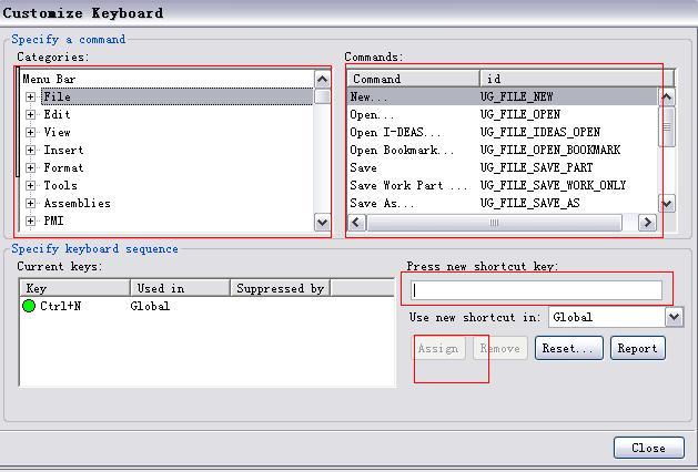

如果4.0或以上,可以试试这个方法:) ^4 L6 n% Z* _: Y' W- E( a: w& J
引用http://www.3dportal.cn/discuz/viewthread.php?tid=297532&page=1&fromuid=734328#pid1343002“从UGNX4.0开始快捷键可以自己随意的定义
( D# X# E' I2 t' {$ T如下:点击工具--自定义--下面有一个键盘: a0 X4 G5 n/ m7 \# E6 L  U- a
点这个图标,就可以随意定义自己的快捷键了。1 K$ @+ y; J1 O0 g. X8 J7 t# ~
方便吧!注意必须是NX4.0以上啊”  d' l2 Y) P- k7 k! s" p
