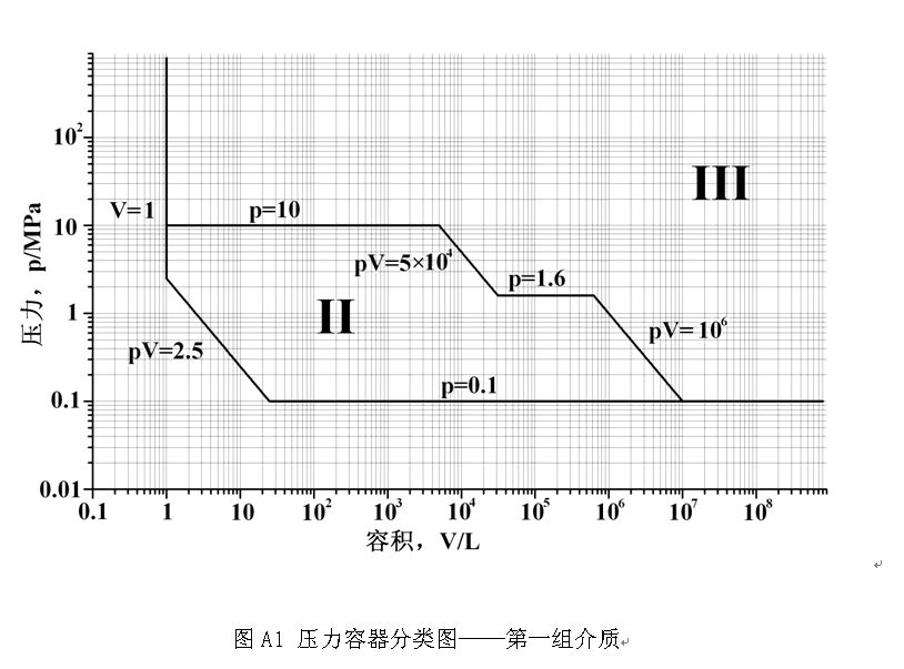

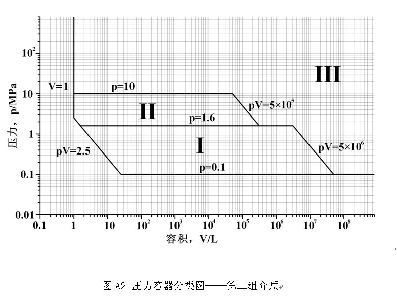

新《容规》送审稿估计大家已经见过了,容器类别的划分用2张图表表示,确实能一幕了然,但要想记住不是那么容易,不像老《容规》那样有文字说明,本人就新《容规》容器类别划分问题总结了一段文字,有不妥之处请大家指出,共同探讨!
5 b0 G5 |  `4 ]: x, n. m3 R) [1 @
5 R/ T+ f/ P9 X( [' v* O3 k3 Z* y* t4 X㈠下列情况之一的,均为第三类压力容器:- R2 C; B. O0 x
   (1) 高压容器。
1 b  y6 {. |0 U2 }& Q   (2) 中压容器【PV乘积大于等于50MPa.m3(仅限第一组介质)或PV乘积大于等于500MPa.m3(仅限第二组介质)】。
! ~# f1 K( ^# ^! _( O   (3) 低压容器【PV乘积大于等于1000MPa.m3(仅限第一组介质)或PV乘积大于等于5000MPa.m3(仅限第二组介质)】。" E3 G# g$ Q+ O1 b
㈡下列情况之一的,均为第二类压力容器(本条第1款规定的除外)
- B$ Q8 X" o2 c8 h2 a+ P2 b
   (1) 中压容器;
) A* g8 ]% I1 G8 N; \0 F   (2) 低压容器(仅限第一组介质)。0 y" [* g! v- u' V' C2 b, H
㈢低压容器为第一类压力容器(本条第1款、第2款规定的除外且仅限第二组介质)# h# p) H3 l/ Z, V# o+ I

单位搞错了吗?应为L(升)
 楼主| 发表于 2008-12-12 11:21:05 | 显示全部楼层 来自: 中国辽宁大连
回复 5# huanghong1961 的帖子
文字说明部分单位已经换算成立方米了!请仔细看

不知道介质的划分与原来的有没有区别?
$ l, a7 q( Q3 }  p5 c. z搪玻璃制造企业的工作量可大了,原来都是二类的,现在许多都只能划为一类了,所有的标准图都要改了。
