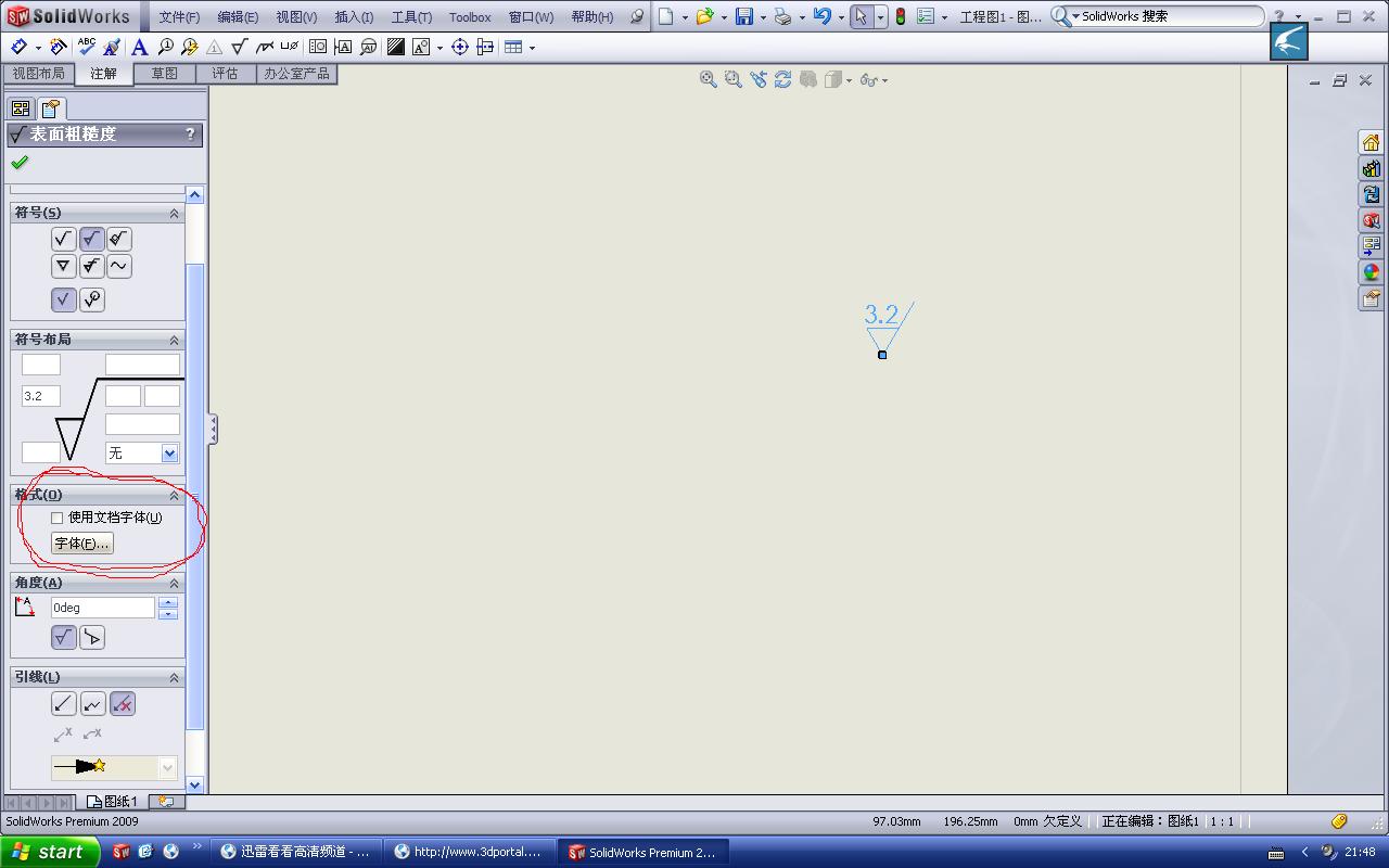

工程图中,感觉表面粗糙度符号太大了
, Q* Z" P/ ]3 p8 s, W/ ]3 U7 ^) I: i但不知怎样才能改小点?

发表于 2008-12-9 21:55:56 | 显示全部楼层 来自: 中国四川成都
如图中红线处可以改变粗糙度的大小,比较好的做法是把常用的粗糙度放到设计库里,用的时候拖出来就行了.

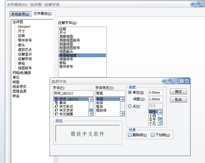

发表于 2008-12-10 08:08:32 | 显示全部楼层 来自: 中国广东深圳
大小会跟字体变化,不过谁能改变符号线条的宽度?

改字体就好了呀

发表于 2008-12-14 10:19:15 | 显示全部楼层 来自: 中国广东佛山
二楼的方法设置工程图中所有的粗糙度.3 X( {) `# j6 n( {+ I; ?
四楼的方法设置单个.
