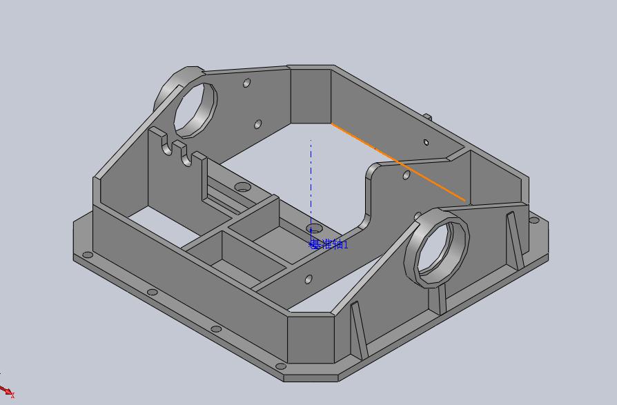

产品改进,新设计了一个零件,想替代原来的A3钢材料的工件.% [; |$ V0 l( N9 z; p- V. q  d
2 v+ p# e' A6 w* F' g" x' h- N0 Y+ M* g0 k: Y
想换用ZL101A精铸,这种材料可以替代原来的A3钢吗?7 O1 U  @" n- C7 L" R
+ W1 I% K# H, n, V+ J以前没用过,特向各位达人请教!!!

 楼主| 发表于 2008-12-16 10:45:14 | 显示全部楼层 来自: 中国河北石家庄
回复 6# fu810123 的帖子
这个架子上要装一个输出转矩为12N.m的电容运转齿轮减速电动机,电机重7.8kg,通过电机的正反转来驱动主轴做一个来回90度的行程.

发表于 2008-12-16 11:52:40 | 显示全部楼层 来自: 中国北京
如果你确认用ZL101可以达到你的力学要求,那我认为,最好用压铸工艺生产,因为壁厚比较薄,压铸力学性能比金属型好。
7 \$ X# T2 L& x0 @% u另外:压铸的模具费会比较高,如成本压力大,批量小,可以考虑精密铸造,模具费便宜,适合中小批量。
 楼主| 发表于 2008-12-18 11:48:39 | 显示全部楼层 来自: 中国河北石家庄
回复 9# VICTORLUO888 的帖子
我联系了工厂了,他们也是建议压铸.可是我们的批量不大,成本有点太高了.
) J: U. o! z7 R! A! S你说的精密铸造是指钢模浇铸吗?
