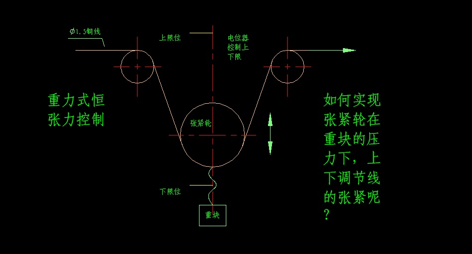

家里有事,好久没来3DP了,一来又要麻烦大家!!
! c2 V5 T6 P( Z( Y; X/ O重力式恒张紧控制装置,机械部分该如何实现呢
发表于 2008-12-10 11:49:55 | 显示全部楼层 来自: 中国山西太原
1  当张紧轮下行至下限位控制器的触点时,这时的线太松了,执行机构就将铜线张紧一些。
5 L' m2 g8 k5 Z! D! ^# U7 R8 u2  当张紧轮上行至上限位控制器的触点时,这时的线太紧了,执行机构就将铜线放松一些。
8 p4 _, X; p! U9 E' `! [" o+ Y. V这样就实现了铜线的自动调节张紧程度。
发表于 2008-12-10 13:21:50 | 显示全部楼层 来自: 中国北京
回复 1# WWXGO 的帖子
把一端的上下限 位置作为可调,装上后 松了就往上调,紧了就往下跳,就是安装的时候不打直孔,做腰子孔,

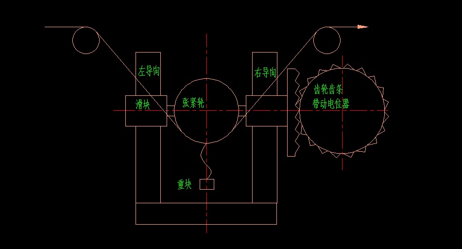

 楼主| 发表于 2008-12-10 16:25:34 | 显示全部楼层 来自: 中国广东肇庆
回复 3# gaoyns 的帖子
自己想了个方案,不知道是否可行?5 {% `& f8 \  G2 r5 b9 Q3 b2 a
关键1:  左右导向要保证滑动顺畅又要简单,不能成本太高,
. [/ T2 D" q3 \7 V( k; U+ t如何做这样的导轨呢,?

这个是不是可以通过PLC的命令控制来实现呢?一看到上下限位就想到了编程控制。
1 I: ~( `/ n$ B额,题目没看清。这样的话通过通讯,上限位的时候驱动执行机构放松,下限位就驱动其收紧。

发表于 2008-12-11 08:42:39 | 显示全部楼层 来自: 中国山西太原
回复 5# WWXGO 的帖子
加齿轮齿条还要增加动力,滑块一边受力容易别劲,可否直接在滑块上安装触点,触动电位器。可省去齿轮齿条结构。
 楼主| 发表于 2008-12-11 10:50:22 | 显示全部楼层 来自: 中国广东肇庆
回复 8# gaoyns 的帖子
应该是可以的,但是重块在中间,两导向还是会别劲啊?* L* x5 u: m0 C- g2 [6 \; p6 C
现有电位器假如只有如图中形式呢?
发表于 2008-12-11 14:06:00 | 显示全部楼层 来自: 中国山西太原
回复 9# WWXGO 的帖子
这是一个旋转滑动变阻器,如果一定要使用这种电位器,就用齿轮齿条机构吧,只是导向机构制作得精密一些,避免运行别劲。如果用直线滑动变阻器,就可用我说的方法,因为这样就可省去一套齿轮齿条机构。
