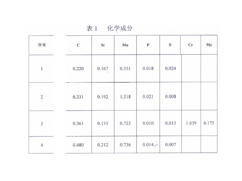

[求助] 大家看看,这应该是什么材料?谢谢.
发表于 2008-12-10 11:09:54 | 显示全部楼层 |阅读模式 来自: 美国
大家看看,这应该是什么材料?谢谢.

不全!好像是杂质,没有主成分
发表于 2008-12-10 11:55:55 | 显示全部楼层 来自: 中国天津
大哥 成分加起来也就3% ,主要的元素呢
 楼主| 发表于 2008-12-10 13:05:15 | 显示全部楼层 来自: 美国
回复 3# bobqu 的帖子
铁主要成分.90%
发表于 2008-12-10 16:14:56 | 显示全部楼层 来自: 中国北京
就是普通低合金钢

不是吧?一般来讲,化学成分组成=主成分+各项杂质=100%
发表于 2008-12-12 16:01:03 | 显示全部楼层 来自: 中国天津
这不就是普通的碳钢么 含碳量波动太大了吧 20# ?45# ?说不好

看成分应该是碳钢,前面两个是25#,第三个应该是35#,最后一个是45#。
发表于 2008-12-15 15:14:52 | 显示全部楼层 来自: 中国浙江温州
应该是优质碳素钢的成份范围,你对照GB699或GB6478看一下
发表于 2008-12-15 17:01:49 | 显示全部楼层 来自: 中国广东深圳
1# Q235或Q275
# |6 O# j0 \7 \7 u2# 35Mn,Mn超标,或者是国外的优质结构钢" n5 _/ c! a; R6 b1 J' T, A
3# 40Cr% [( C" D( _: J  s- \8 [
4# 45#9 A; R$ o3 [: X6 S3 g* j$ N2 R% g
仅供参考!
