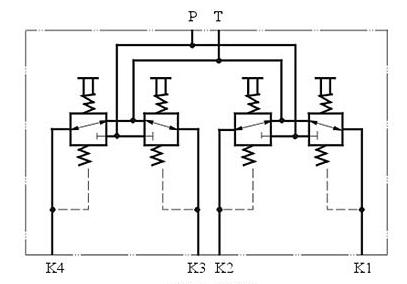

工程机械上的先导阀前为什么总要安一个二位三通的换向阀?请高手指点。

先导阀是起控制作用的
7 v( s; _5 C* }% T  ?) C就是作为一个控制元件,用在高压的地方
' t; `$ K6 Z  g5 s用来使阀芯更容易打开的,放在减压阀和换向阀前面

最好用原理图说明一下,否则不明白意思?
发表于 2008-12-13 22:46:09 | 显示全部楼层 来自: 中国四川成都
工程机械上使用的先导阀本身就是二位三通换向阀结构的比例减压阀。

 楼主| 发表于 2008-12-19 15:17:05 | 显示全部楼层 来自: 中国湖北黄石
回复
回复《最好用原理图说明一下,否则不明白意思?》
NT45KYP液压原理图.rar

用于卸载,比如泵启动时............................

你是讲主阀吗,那要看什么系统了,如果是力士乐的M7阀的话,那个换向发是做压力补偿的

用在远程控制,便于系统卸压啊
