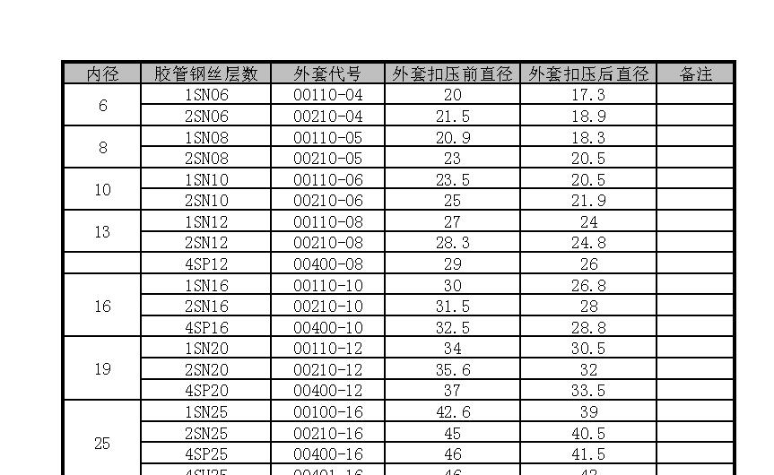

我这两天我收集了一些给大家参考一下。如果有问题希望大家讨论一下。其实每个公司胶管有区别的。那么扣压量也有所不同的。如果有建议的给联系。我的QQ393440449

你不是说有区别吗?
) M% @' C  r; L那这个表能代表什么那?
