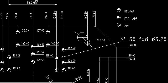

QQ截图未命名.jpg 这分别代表什么意思?谁知道哦啊?急急急!!!

你翻译一下就知道了 ,具体还要视实际情况定啊
发表于 2008-12-10 12:33:14 | 显示全部楼层 来自: 中国北京
这可能是图中孔很多,为了区别不同孔径,在孔中做的标记的说明。

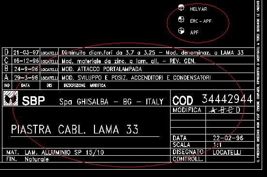

QQ截图未命名.jpg 实际上是这样的啊,

这3中属于什么孔位呢?

感觉是孔很多,区分不同的孔,不同的用途

35个3.25的孔啊,为什么用不同的符号表示呢?(意大利图纸)

你图纸上的很多意大利语的专业词语没有翻译出来,不好说呀。一般人不懂这些外文。
" g( F3 w0 l. |7 l# Y4 h2 M1 q* K我猜你这个可能是个电路板之类的东西,猜的,不一定对。( H& c# S1 d7 K/ X, O
3.25的35个孔用不同的符号标注
2 X- S. |! G) `3 B& s0 T一种情况是加工精度不同,应与图纸其它方面综合参考才能确定。7 I# j( q/ q, m7 E
一种情况是加工并没有分别,只是零件装配安装于各孔上的其它零件类型有区别,在此加以区分,以便装配方便。
4 Z6 r0 S; T2 g# @8 B只是猜的,提供个思路而已。
