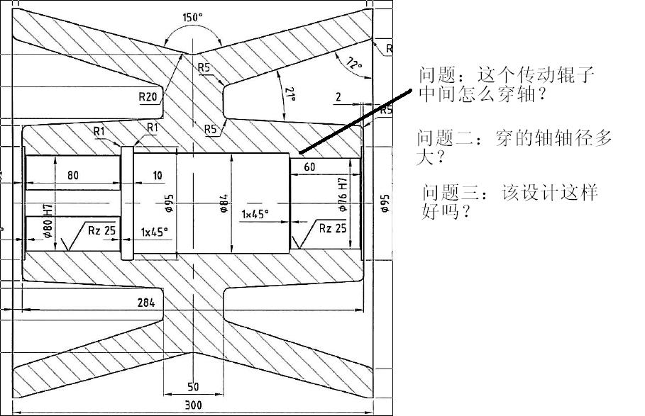

如下图,这样的铸件,轴怎么安装?* d8 ^! G3 M. g7 a; s5 H
如果可以安装,轴径是多少?有什么好处无?        谢谢!

1  可以装配台阶轴,与左边孔配合的轴段为φ80K6(根据使用要求也可用m6、n6),与右端孔配合的轴段为φ76k6(根据使用要求也可用m6、n6)。为安装方便中间轴段可稍小于φ80。: O/ X( Q" B; `  W) F. Q4 a
2  这样的轴使装配较方便,免得两孔直径一样时先装的一端要通过两个配合孔。3 B+ I# ]; N0 Y( L: m7 m
3  这样的孔装配的轴可接近等强度轴,如大孔端轴座外有齿轮或其它传动件时,此端比另一端受力大。
8 ~8 p* T$ N: ?4  这样的结构的缺点是不如通孔易加工,键槽加工一段,需要较大的退刀槽,若强度影响不大,可将中间的φ84孔段车成φ95较好。

谢谢楼上的回复.学习了不少.但仍有个问题:# D& L: S; G, }( [, _2 }) B9 ^7 j
图中 : 10X95 的凹槽有什么用? 退刀槽吗?还是另有它用.?谢谢指教.

总感觉这个工件设计的有些别扭,我估计即使可穿入其它零件也不好安装吧?
发表于 2008-12-17 00:29:29 | 显示全部楼层 来自: 中国广东广州
这个零件设计很正常啊,注意φ84是没有配合的,不需要安装其它东西,该孔是故意切大,避免光滑孔加工过长,前部是键槽的退刀槽

这样的铸件孔就应该这样设计:7 l7 V3 q- U3 {2 F8 C
一:284长的孔要保证里面加工后没的锥度那对机床和技术都很高。不利于生厂。由其是批量。
# m8 A8 d; C1 X6 ?( F. s二:284长的键槽加工那也是一个很大的问题,用刨床和插床怕蛮难。但现在只有80长那就好办了。
, k5 j4 i4 B* }/ o# D' ^三:284长的轴要装配,要是两孔一样大先装的一端要通过两个配合孔。还有怎么对准那个键槽。1 I: s: B) |: g7 Z* N3 u
四:这样设计才是最合理的设计,要不就是没有好好的看机械设计手册。

如从生产效率来说, 我感到该铸件应该可以改善下, 充分利用铸件特点. E' p7 \9 r1 Y" N! L) C1 g+ p
铸件因为左端是80, 右端是76. 中间的84不如该为78, 不用加工, 为铸件直接做出. 相应的轴的直径76一直做到推刀槽处,
( e7 h; i) Y$ I7 T% ]这样只要先加工推到槽, 中间为铸件毛坯无需加工, 两端再各加工80和76. 这样可以节省无谓的84加工, 提高效率, 铸件强度也更好. 当然铸件本身的精度也不能太差, 否则没有了加工余量

这种设计不合理:
这种设计不合理:) u1 ?0 P; d# g: H; J+ t
1,疑点一是轮面作什么传动,还是作物体直接传动用。如是皮带传动,选什么皮带??
1 N# }+ e, S* C) p6 u2,从此设计键糟在左边,另件安装应从左向右,轴应从右向左安装进去,但右孔比左孔小,无法安装?: F- v4 k# b: F! \
3,此中心孔应改设计如下:右孔和左孔直径一致,也开键槽和退刀槽;

这个设计我认为是合理的:
" a5 D, b6 I( k$ R6 A: p2 }8 {6 [ 这应该是一个主动辊子,动力源在带键槽一边。根据内孔配合面粗糙度任意去除材料Rz25(假设是德国图纸Rz25也相当于Ra6.3)来看,它和轴是间隙配合或者过渡配合。这种辊子应该是用来输送长物料的吧!

我也支持2楼的观点:“若强度影响不大,可将中间的φ84孔段车成φ95较好。“4 J, Z& Q% j: S! h. t) L. M6 W8 L$ ^
不过我不太支持10楼的观点:“中间的84不如该为78, 不用加工“。84本来就是不用加工的!# {5 \" j7 `6 M$ x' i
改为78后退刀槽的加工不仅没有省去还增加了材料!(不知道在制模时能省多少?是否划算!)
发表于 2008-12-26 12:39:55 | 显示全部楼层 来自: 中国浙江衢州
我也不支持10楼的看法。要知道76与78单边只差1mm,这是铸造能达到的吗?铸造圆度、同心度、会不会粘砂、涨砂。为了安装顺利,78的这一段不加工行吗?
