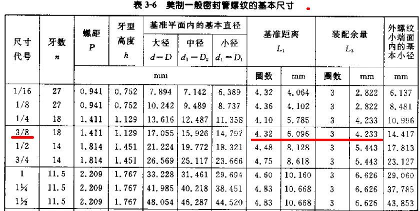

Z3/8 的螺纹孔应钻多深的螺纹呢

Z3/8 即NPT 3/8 .标准规定美制一般密封内螺纹的最小有效螺纹长度应不小于其基准平面位置的实际偏差、基准距离的基本尺寸与装配余量之和。Z3/8 的螺纹深度应该大于10.329。
asdolmlm + 3 应助
发表于 2008-12-13 09:56:54 | 显示全部楼层 来自: 中国山西太原
这种螺纹的有效长度(深度),见下表中画红线的基准距离与装配余量之和:

Z3/8 的螺纹深度应该是12
