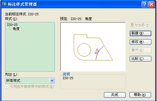

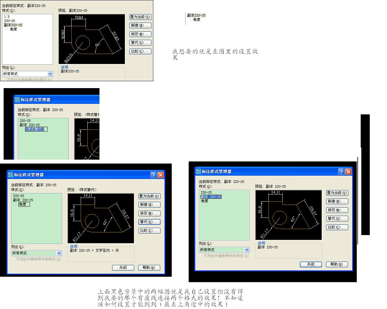

我有个朋友他在标注样式管理器中想在一个已有的格式上替代后出现一个从属的格式,
0 _* w$ B! b4 p9 B( `' ]从属的两个格式间是有一个虚线的折线连接的,9 V% R7 \1 B: t4 O
但当我朋友自己先按替代键出现一个"样式替代"后,然后将那个新的"样式替代"的标注样式重命名为"角度"后按下回车键后却成了两个相互独立的标注样式了,没有达到预先想要的那个从属关系的标注样式!+ P& L" r* |+ v' c; M
望高手朋友帮忙解决啊!万分感谢啊!

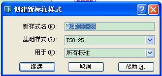

我来回答你吧 你的朋友新建的样式 是基于ISO-25的 至于下面出现的角度 那是新建的时候 有个选项 是所有标注或者是里面的角度标注 如图:1、2、3
★新手★ + 5 应助

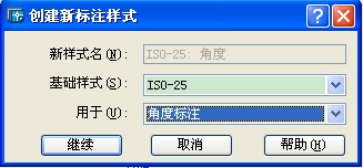

补充下回答
如果你自己刻意去修改转折线后面的名称 系统就默认为新建一个标注样式表 你截图所示的副本ISO-25破折号角度说明 这个副本025仅仅只是角度标注用的一个样式
& w- y* w& U" `4 x7 `, R1 w. a在你新建标注样式的时候 有个下拉框 里面可以选 自己多试试吧
 楼主| 发表于 2008-12-10 15:12:01 | 显示全部楼层 来自: 中国江苏无锡
回复 4# dengruiwen 的帖子
谢谢朋友!
* {4 X6 [8 v1 X/ c3 t按你的方法做了,果然可行!
