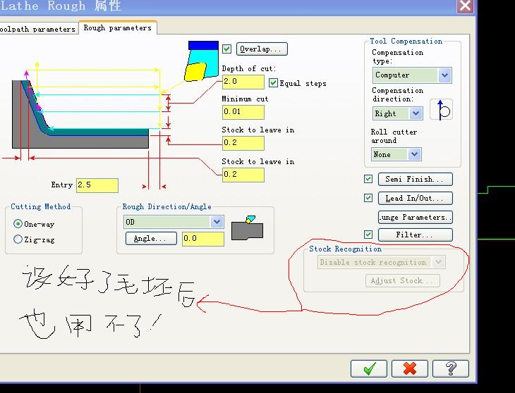

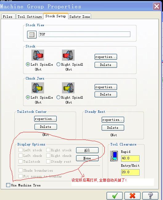

X2MR2SP1车床部分毛坯/卡盘/毛坯显示选项设定好后,绘图区看不见毛坯/卡盘轮廓,打开毛坯设置看到毛坯显示选项全部关掉了,明明做过设置全打开的,刀路参数中的毛坯选项也不可用! :L ' a0 R5 @; W+ p4 ?0 c; [* w
试了好久也没弄明白,我用的是SOLID-USER的PJ,不知是我设置不当还是软件问题,请知晓的弟兄帮忙分析一下,在此致谢!
发表于 2009-6-23 15:54:39 | 显示全部楼层 来自: 中国江苏苏州
你设置错了吧,应该在STOCK    -ROPERTIES里面设置
