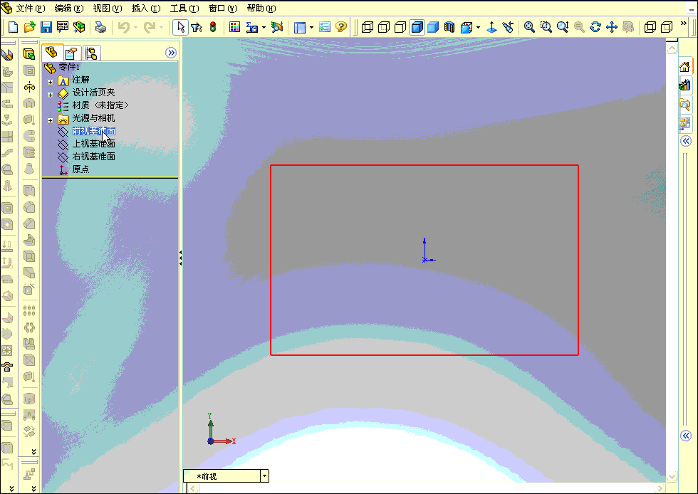

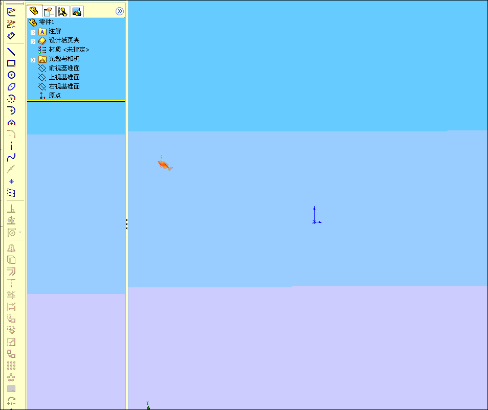

我是刚开始学的,遇到了问题请大家帮帮忙!2 H8 ?6 ?6 q" F( K
我想画一个半径为50的圆,可是我只想要该圆上的部分圆弧,就是圆心角为15度的这一部分圆弧,要精确画出是15度的圆心角,请问怎么画呀。。。。。

麻烦说的详细一点行吗
发表于 2008-12-10 15:08:56 | 显示全部楼层 来自: 中国福建厦门
楼上的加中心线无非是 使尺寸完全定义吧!
发表于 2008-12-10 15:09:04 | 显示全部楼层 来自: 中国广东佛山
怎么说呢,( s! M, {" e' ^1 S+ @4 d* V
还不如画一个直径50的圆,再画两条中心线与圆交叉,把两条中心线给一个角度驱动,再把多多余的剪掉.就行了.

看动画,GIF格式的

 楼主| 发表于 2008-12-11 08:41:08 | 显示全部楼层 来自: 中国山东青岛
回复 7# suning0127 的帖子
好,直观。好懂。很适合初学者
