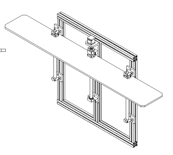

下图是我设计的一个丝杆导柱直线传动装置,所设计的铝板尺寸为1800*150*12,因为太长所以担心这块铝板到时会不会变形 导致运行时候卡死,或者不卡死的话运动时会一颤一颤的,丝杆导柱均为20的  铝板就直接采用12厚的氧化过的铝板,铝板上基本没什么负载
) {' w" z5 h( D$ Q望各位有过此类设计经验的前辈给以指点!

1  三个导柱的轴线必须处于同一竖直平面内且要相互平行,这需要有平行度和位置度要求。$ z* \! ~- z8 ?4 N1 q7 ^& ^# x& f
2  与导柱配合的孔,螺杆与螺母都应有一定的精度要求,避免移动不同步而被卡死。
. u) D* g3 U( q. [3  铝板的作用应说明,应在不影响使用的一面用加强筋加强,增加强度及刚度,避免运行不同步或振动。

高老的要求很重要。另外三个导柱间距布置要合理。1800*150*12的铝板本身不会产生什么问题,它的强度足够你可以放心。

你的铝板的厚度已经足够,但是你的丝杆的造价有点太高,建议你只采用一根丝杆,其他两根采用光杆作为导轨,同时保证三根杆的同轴度!

+ F) T& w/ ]; W: `, i, O三个轴应该在同一线上  两光杠应该用滚动导套就可以了 铝板强度因不知道你的用途 所以没有办法判断 : p" W, {0 K8 C# e% E  Z
可以参照楼上说的 加加强筋

我想图纸可能看的不是很清楚,我采用的是一根丝杆,两根导柱,丝杆通过联轴器与电机连接,铝板只是作为一个滑块使用,上面到时会安装一些检测光电头 所以没什么分量 也不会跟其他有接触。因为之前有做过一个1.4米的板子 但是运行时就出现了一颤一颤的情况 ,但是我导柱丝杆等都调节的很好了 所以想不明白是怎么回事 ,现在做到1.8米 就更加担心了: C; b6 e3 s2 |* L) H( Y9 H

我也感觉你的1800*150*12太长了,刚性可能不够,有必要加加强筋。

我想图纸可能看的不是很清楚,我采用的是一根丝杆,两根导柱,丝杆通过联轴器与电机连接,铝板只是作为一个滑块使用,上面到时会安装一些检测光电头 所以没什么分量 也不会跟其他有接触。因为之前有做过一个1.4米的板 ...
% U( V5 a8 s- J" e* Y这种结构装配后主要是保证三根轴平行。0 j$ q* |, B, k$ O  K
1.8m长的板三个支点加上铝板的变形很容易卡住。. G# T% c: Q9 ~- o8 \, i* W
解决的办法:
; o4 m. `" X& b( }$ d5 ?1、在铝板的下面增加一根加强筋。  _" F0 K; p; V* [
2、将导套加长。

从你的叙述看出你对发生的颤动认为是铝板的刚度不够。你仔细看高老的第三条了吗?如果不同步是要产生类似颤动的波动。
" F7 E2 b1 l" E) l3 z另外你可以将三个夹头做在一个移动槽钢梁上来保证没有颤动。

我觉得还是用滚动导套保险些 9楼 移动槽钢梁的移动怎么保证不颤动

颤动的主要原因是导套的导向长度不够,请适当加长导套的导向长度,估计会大大减小颤动

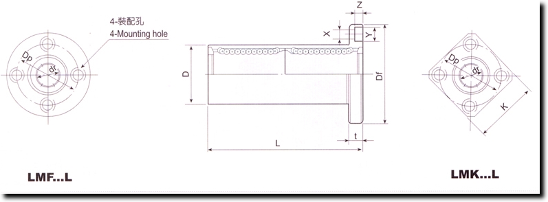

在精度保证的前提下加长导套的长度后对颤动会有改善,但实际的作用有限,建议採用滾珠导套。

把合铝板的三个法兰可以换为一长槽钢梁,这样大大的加强了刚度,足以克服导套带来阻力而发生颤动的现象。

应设法减小两导向柱轴向摩擦力,保证三轴同步。采用此类直线轴承:2 {1 n7 H7 W& j: u

原结构背面增加同步齿轮齿条和平衡轴,请参考大台面高精度压机活动梁齿轮齿条和平衡轴结构。万无一失!
