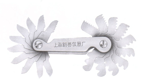

发表于 2008-12-13 10:48:58 | 显示全部楼层 来自: 中国山西太原
用60°和55°螺距规分别试测牙形和螺距,吻合好者就是这个螺栓的螺纹规格。螺距规见下图:
