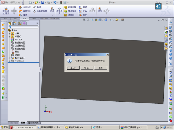

 楼主| 发表于 2008-12-10 17:28:03 | 显示全部楼层 来自: 中国山东青岛
我拖成型的时候怎么出现这样呢
