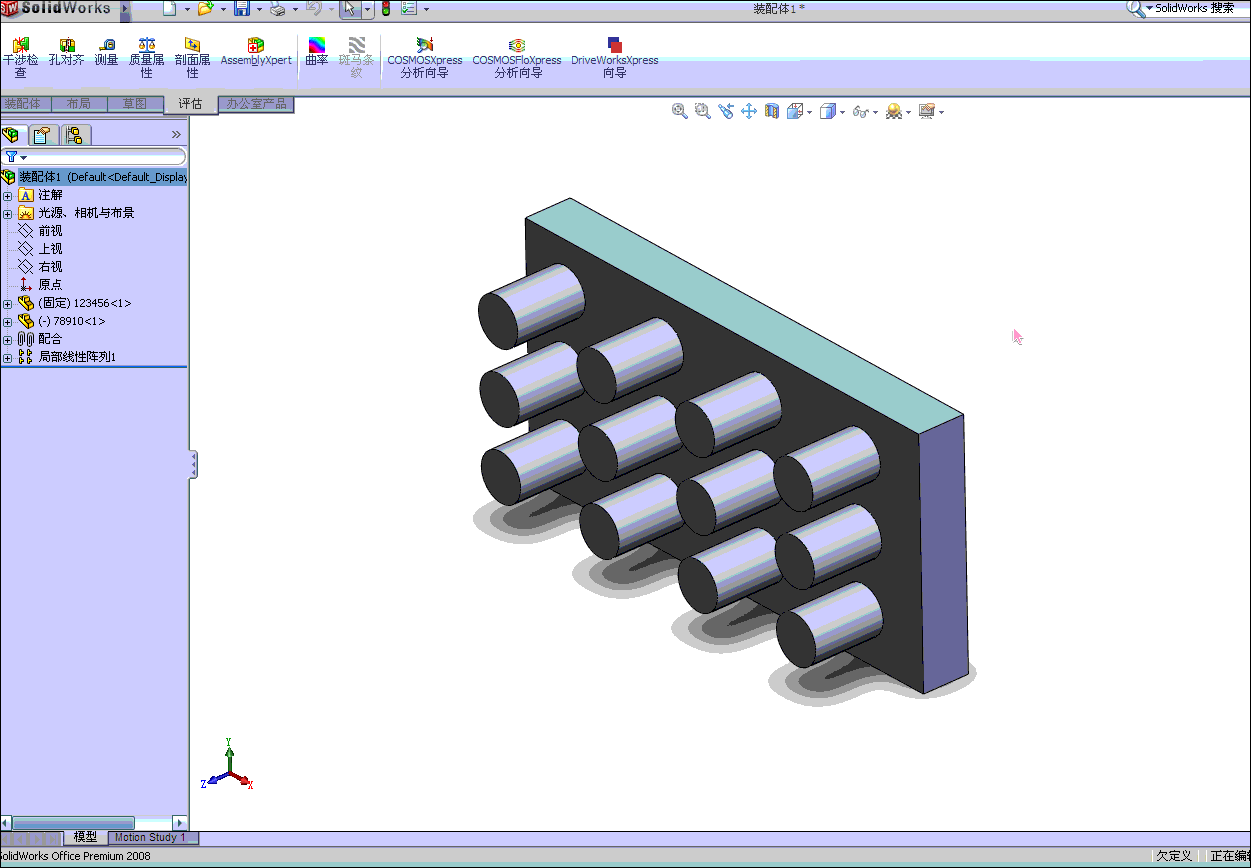

前提:整个装配体中不能有压缩的零部件,有的话先全部还原。

原帖由 PXW1983 于 2008-12-10 19:32 发表 http://www.3dportal.cn/discuz/images/common/back.gif
. [/ J' E: y& c* B1 q4 m前提:整个装配体中不能有压缩的零部件,有的话先全部还原。
" L: L) F3 m0 _% ~7 L: w; c) \1088519
' _8 A2 Z8 Z. h' F& [0 V/ D& z应该是个插件什么的吧,能不能讲清楚点啊。这点很实用啊。

原帖由 yqze 于 2008-12-11 09:10 发表 http://www.3dportal.cn/discuz/images/common/back.gif' c' W1 J- O+ y2 n" _9 i8 K
" F  Z! k! x9 v4 X
  H9 R. C( {" m0 ~6 w5 `. N非常感谢您!您用的方法是可行的,但是我没有看懂,能否进一步解释一下,用的是什么工具或者插件,为什么很多图标我都没有。尤其是输入文件名的那个地方?
9 Y  M: R9 Z5 y5 T
输入文件名的那个是SW08的新功能“过滤器”。通过过滤器把你要找的零件过滤出来然后压缩,再通过查看“装配体统计”工具来看压缩的零部件数目,即是你要找的零件数目

原帖由 PXW1983 于 2008-12-11 16:06 发表 http://www.3dportal.cn/discuz/images/common/back.gif
. @+ }2 N! K6 Q- B/ q2 e; ^8 E) b( L. G6 i" A0 I( e1 i8 R
1 f/ h9 t- u% }9 O' P
那你的那个AssemblyXpert按钮是08自带的吗?不是插件什么的吗?
发表于 2008-12-11 17:09:12 | 显示全部楼层 来自: 中国上海
原帖由 junjun1986 于 2008-12-11 16:53 发表 http://www.3dportal.cn/discuz/images/common/back.gif" R; b# |( U. A$ d& u
/ u$ H; C  u% R6 \$ T那你的那个AssemblyXpert按钮是08自带的吗?不是插件什么的吗?
8 V. a7 j; e2 O1 Q( \+ |* p! g
, }8 Y8 m) t# |8 d
"AssemblyXpert"按钮是08里面的,其实就是08以前版本的那个“装配体统计”命令(具体是不是叫这个名字我忘了--!好像叫“零部件统计”),只不过08里面用AssemblyXpert这个命令代替了以前的“装配体统计”命令。

SW08前没有过滤器这个功能,要实现楼主的要求要么就是出BOM表,要么貌似可以用DPM ENTERPRISE来解决。不过都太烦,没想到过简单的方法

yqze 发表于 2008-12-11 09:10 static/image/common/back.gif
  _; u" ^+ b' W非常感谢您!您用的方法是可行的,但是我没有看懂,能否进一步解释一下,用的是什么工具或者插件,为什 ...
6 A% O5 ]  |( X5 Z8 {' y, U5 T
那个按钮被翻译成 装配体专家 AssemblyXpert
