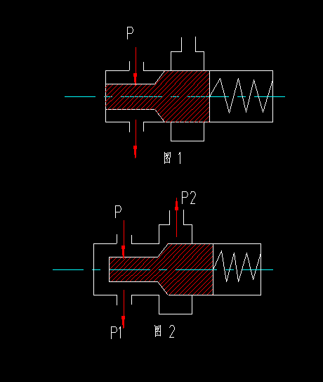

装载机主调压阀: {& g5 y( x7 j$ W. v# ]
如图1,阀芯在油液的作用下压缩弹簧右移,打开通道,从P1和P2出,P1去主油路离合器,从P2出来的油去变矩器,在P2和变矩器之间没有溢流阀。P1的压力应该由弹簧压缩量决定,想问,P2压力多大,是否等于P1或者为0。
发表于 2008-12-10 19:38:24 | 显示全部楼层 来自: 中国江苏苏州
理论上来说,为0。
 楼主| 发表于 2008-12-10 21:30:32 | 显示全部楼层 来自: 中国江苏徐州
恩。8 b9 C9 ?1 r0 M6 X4 H( v/ a- ]

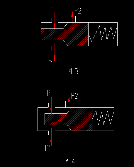

那图1.2和下面的图3.4有什么区别?这时P2的压力是多少?
发表于 2008-12-11 12:49:28 | 显示全部楼层 来自: 中国山东青岛
回复
如果P2通油 应该是P1略大于P2  应该P2有节流有压降 不过在油不流动时应该相等
* B" b! r3 u9 r! ?即P1,P2都行程到位时
发表于 2008-12-11 13:20:53 | 显示全部楼层 来自: 中国山东泰安
P1等于P,P2的压力是由右边的弹簧调定的。弹簧紧,P2压力就小,弹簧松,P2压力就大。但由于阀芯肩有节流降压的作用,所以P2应略小于P即P1。
5 ~7 c0 Q, S+ z3 E9 d图1、2和图3、4其实是一样的。$ g$ B1 m! Z( O+ Y2 a# t( F2 {+ n/ B
1 t, I" ]' y/ I9 ]' K[ 本帖最后由 qyjlg 于 2008-12-11 13:22 编辑 ]
 楼主| 发表于 2008-12-11 20:06:40 | 显示全部楼层 来自: 中国江苏徐州
回复 5# qyjlg 的帖子
恩,应该不错4 D  R9 Z" V# m: ?, c5 j
那么 图1.2上 阀孔上的环形槽 有何作用
