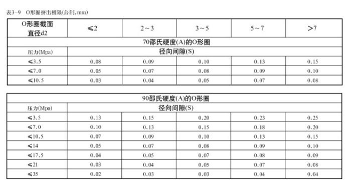

在ISO8434-4  O型圈的选用 为什么是压力高的(63MPA)用O型圈的线径小(1.5)而压力低(25MPA)的大管子用O型圈的线径大(2.5)
( U0 p! E% D- ]5 b' t  n0 ?          不是说同样的间隙小线径的O型圈承受的压力小于大线径的O型圈吗?
