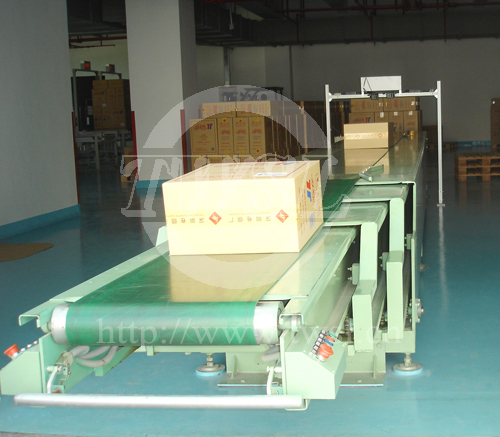

类似图中的皮带机,要计算驱动马达的功率,请问皮带与皮带下面的支撑板(不
5 D8 V  i' g* o& u# s# F锈钢板)摩擦系数取多少?另外输送带的调整张紧行程一般取输送带长度的百分几比较合适?谢谢

1  先弄清输送带是什么材料,才能确定与不锈钢板之间的摩擦系数 f,如橡胶与不锈钢的摩擦系数是0.3,尼纶1010与不锈钢的摩擦系数是0.1。然后求出输送带上重物的总重量N(就是正压力),就可求出求出输送带的牵引力F,F= f N。
4 |0 t2 v6 u. z! G8 i) N- x2  根据带式输送机主动辊的半径R求出主动辊的转矩T,T=FR。算出主动辊的转速n。
$ y, S, ~4 ~2 k$ t! i. r3  根据功率P、转矩T、转速n之间的关系式就可算出主动辊的传动功率P:P=nT/9550。  L+ \, o) n) M8 @
4  再引入传动效率η,算出实际需用功率,向大圆整成标准电机的千瓦数。

 楼主| 发表于 2008-12-11 10:18:19 | 显示全部楼层 来自: 中国福建福州
楼上的真是热心人啊!我要问的只是摩擦系数取多少(其它的步骤我都会),都回答的这么认真详细,谢谢!
) c& [1 o: t" `& y" {5 i5 x) {5 \( h/ l" ^/ @) i& k! S# k
我的输送带应该是PU带,它的摩擦系数取多少?要不能否告诉一下最大摩擦系数(不管什么材料,我按最大摩擦系数算肯定没问题,当然可能会浪费一点)。谢谢!
/ a2 ^8 s5 P' g  v' U* @3 l
+ l  F# J  x# k* y% r6 \" L  q另外补充一个问题,输送带的调整张紧行程一般取输送带长度的百分几比较合适?

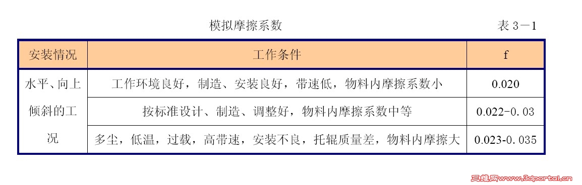

发表于 2010-10-23 19:57:24 | 显示全部楼层 来自: 中国四川成都
摩擦系数选取
参与人数 1三维币 +4 收起 理由
天际孤帆 + 4 鼓励交流
