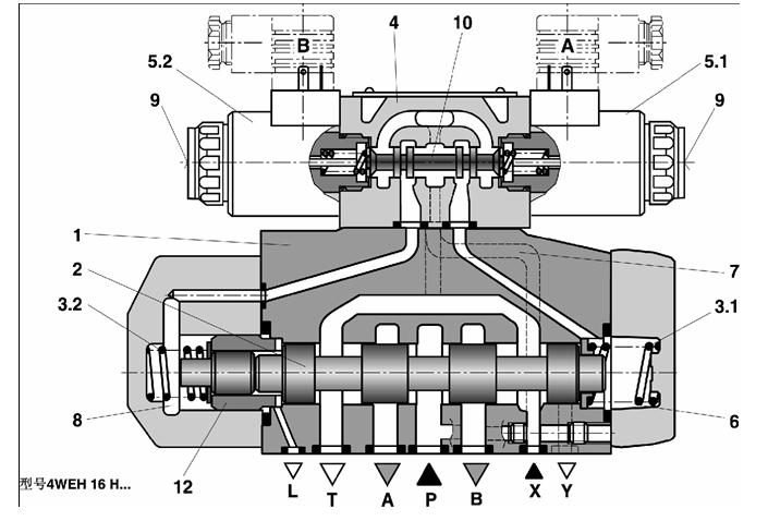

请问高手:
6 W0 N  ~8 |$ f$ X1 D2 r碰到一个问题,需要知道L油口是不是先导弹簧腔的泄油口啊?如果是的话,不是已经有Y口了吗,为什么还要一个L口呢?4 ~' {) N! |, u3 m$ F
我不知道怎么把图片传上来,所以就用了压缩包 4WEH电液换向阀.rar (107.46 KB, 下载次数: 10)
发表于 2008-12-11 09:47:14 | 显示全部楼层 来自: 中国江苏泰州
看力士乐样本,4WEH16H与4WEH16,后面的H代表主阀复位的方法,有H的是液压复位,没有H的是弹簧复位。这个L口是不是主阀复位用地啊。

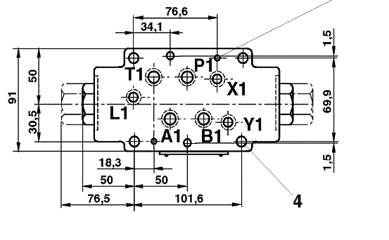

帮LZ贴张图,再回答:L口是主阀洩油,Y口是先导阀回油口

回复 4# yaojm1960 的帖子
; ^2 n7 A2 n/ x9 C! W0 z这是REXROTH的叠加式双液控单向阀,请问油口L1和X1是不是分别打开两个液控单向阀的控制油啊  ^, _( J* u; P' o7 x
而Y1是连通叠加在它上面的液控换向阀的泄油口?
 楼主| 发表于 2008-12-13 00:13:03 | 显示全部楼层 来自: 中国湖北鄂州
L1是内泻油口9 p) \- W% k  @' {
X1是控制油
: k  `/ g# {" p% My1是回油口) u- |0 W5 m/ A1 V7 ~: P7 W+ P
对吗

发表于 2008-12-13 09:10:02 | 显示全部楼层 来自: 中国江苏常州
电液换向阀分液压对中和弹簧对中,弹簧对中型的无L口的,液压对中型的有L口。3 l: J. \5 q9 }3 g0 U- T4 s
弹簧对中的先导阀是Y机能的,对中时弹簧腔泻油可通过导阀T口,故无需L口,而液压对中的先导阀是P机能的,对中时弹簧腔泻油需经L口单独回油。
 楼主| 发表于 2008-12-13 15:05:07 | 显示全部楼层 来自: 中国湖北鄂州
回复 8# yaojm1960 的帖子
! @0 l* r: m+ w% w! F呵呵~: M! k" R. q% i1 d$ Y$ B, Z/ ?4 I5 i0 ]
就是还想问下,这里的A1,B1,P1,T1四个油口在底板上都能反应出来
4 u  g( ~: |* K2 j) P虚线应该就是泄油口L1吧?4 O8 ?% |9 w# a. N
X1和Y1看不出来吧?- \4 t3 }8 f, O0 \
还有一个小问题,既然有了主回油口T1和泄油口L1,那Y1有什么用呢?
4 g8 w; e6 B+ I( K我这样认为的,如果在它上面要叠加电液换向阀的话,这个Y1和电液换向阀的先导腔回油口(外泄时)Y1是连通的,然后一起流回油箱,对吗

发表于 2008-12-14 21:27:35 | 显示全部楼层 来自: 中国江苏常州
你那图上的虚线是控制口,反向打开单向阀用的.
" P! y7 f; Y0 X* K" O5 B$ L叠加式双液控单向阀是内控内泻的,所以阀上没有X和Y油口.
* v3 @8 G- H* U: T7 M" A4 \* h不同的阀有不同数量的油口,并不是所有阀都有A,B,P,T,X,Y,L油口的,看来你还要去把基础好好学学.
发表于 2008-12-15 10:31:39 | 显示全部楼层 来自: 中国上海
我感觉4楼和11楼有点不完全
* J, L. `# |3 \+ H% z不过我看了样本后同意4楼的$ h0 V5 i: C$ q- b( ~0 f/ I
L口在液压对中的时候才有用,是主阀泄漏口% T/ C& k  ]8 n9 {; E' O3 ^* D' |
个人意见,仅供参考
 楼主| 发表于 2008-12-15 22:26:18 | 显示全部楼层 来自: 中国湖北鄂州
回复 14# vinsenxgx 的帖子
不好意思,可能我的表达能力不是很强
) J3 O) {0 J/ |0 k我贴的这个底板图是16通径叠加式双液控单向阀的,就这图 20081212_412825744a6da6b80349886mcjJ3FXPo.gif - i6 B" m/ [* V! M0 u
在它上面要叠加个电液换向阀, 20081212_d1acf022f66be4c0722ejMOY0PrAD6WR.jpg - ~4 x8 w% b! C  P8 {3 a
我认为,如果换向阀采用外控外泄的控制形式,那换向阀的X,Y油口是不是应该与液压锁的X1,Y1油口连通?

发表于 2008-12-16 23:33:50 | 显示全部楼层 来自: 中国山东烟台
原帖由 wkswwksw1094 于 2008-12-15 22:26 发表 http://www.3dportal.cn/discuz/images/common/back.gif1 r  W. i/ j* Q- ]% ?, G  M) O) y
不好意思,可能我的表达能力不是很强1 _, W) `5 i: k  D
我贴的这个底板图是16通径叠加式双液控单向阀的,就这图1095870! K# }& o9 q/ {! [6 q# w
在它上面要叠加个电液换向阀,10958717 B: {4 N  X. P! _
我认为,如果换向阀采用外控外泄的控制形式,那换向阀的X,Y油口是不是 ...
4 @: j% G7 H# w) D1 @" g
是的,我认为应该是相通的。并且连接集成块上应该有相应的控制油孔,提供控制压力油源。
