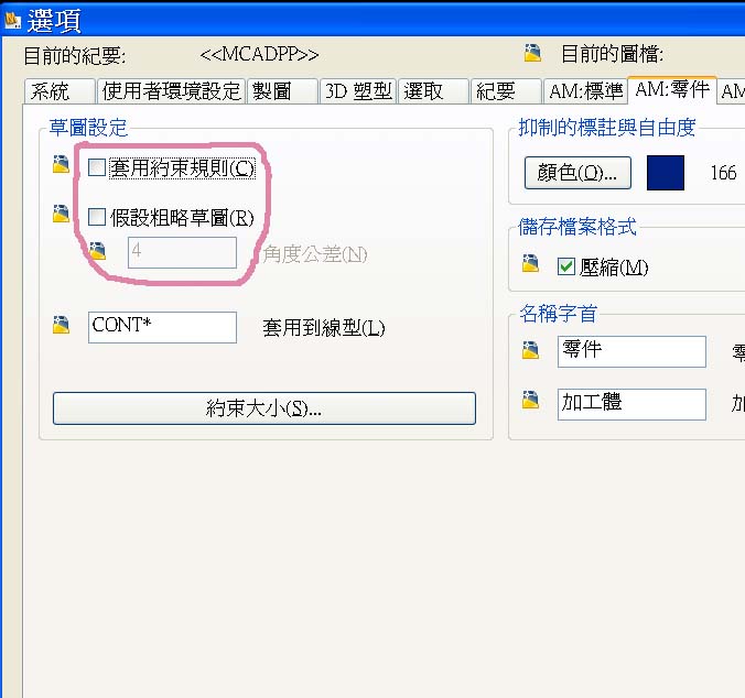

在使用MDT过程中,在以平面上画好图后,再建立草图,发现执行这一命令后,草图与我原来画的产生变化:尺寸变化及位置偏移!

取消两个自动约束 :)

' F3 _* s' q7 d3 f9 `; u  {问题解决,楼上非常感谢!!!
