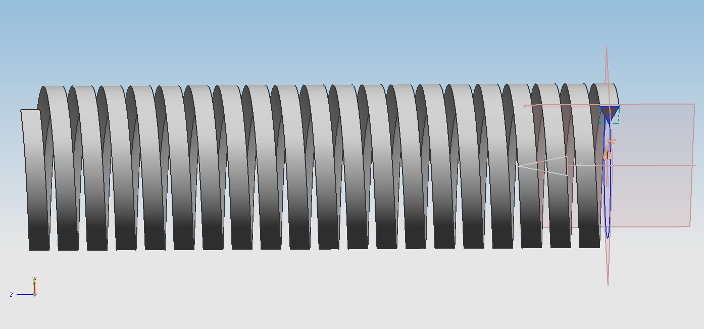

我公司接到一个零件的螺纹是非标螺母,我通过螺纹线扫掠来画螺纹,怎么画也都是如图中的样子(我用一般螺纹的样子来代)。0 _$ M3 l7 v0 f3 K- f5 F, b) h* l
请高手帮忙解决

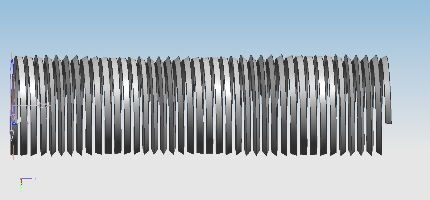

而我从这个论坛上调到的是可以的,如图:) {0 Y5 p+ H$ E7 r: I3 B
  c6 t; L/ q. i& P+ R/ E6 Y
但是它的扫掠都是参数,我看不懂,请高手帮心解决。

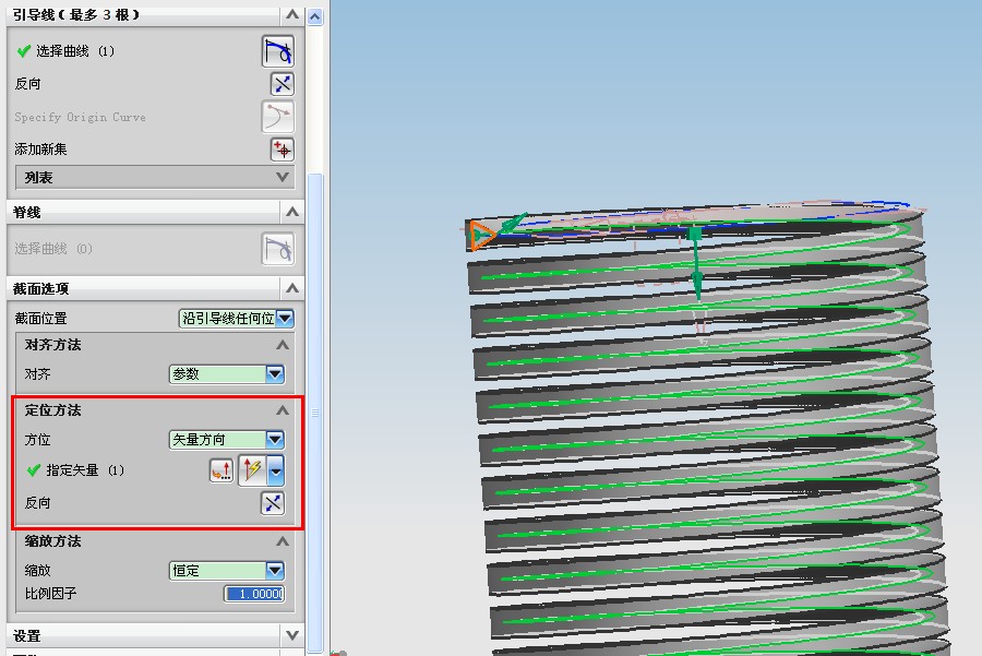

发表于 2009-1-5 15:37:19 | 显示全部楼层 来自: 中国广东广州
主要是在扫掠的时候先择了强制方向
发表于 2009-1-5 17:37:45 | 显示全部楼层 来自: 中国山西临汾
3楼讲的非常正确,定位方法:选矢量方向。
astrokylin + 3 应助
发表于 2009-1-5 20:08:09 | 显示全部楼层 来自: 中国江苏南京
是的 以前我也出现上面的问题的$ o+ I) v% c0 X# f+ z
方向设置对了 就没什么问题拉!
