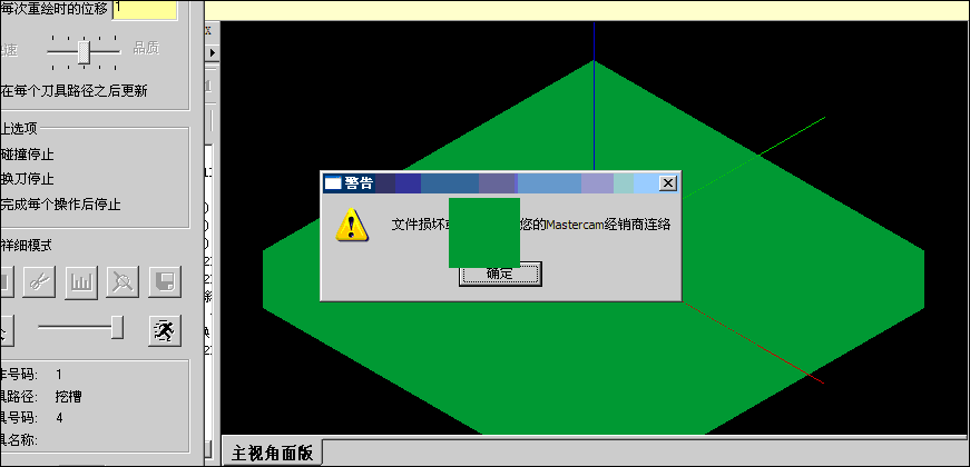

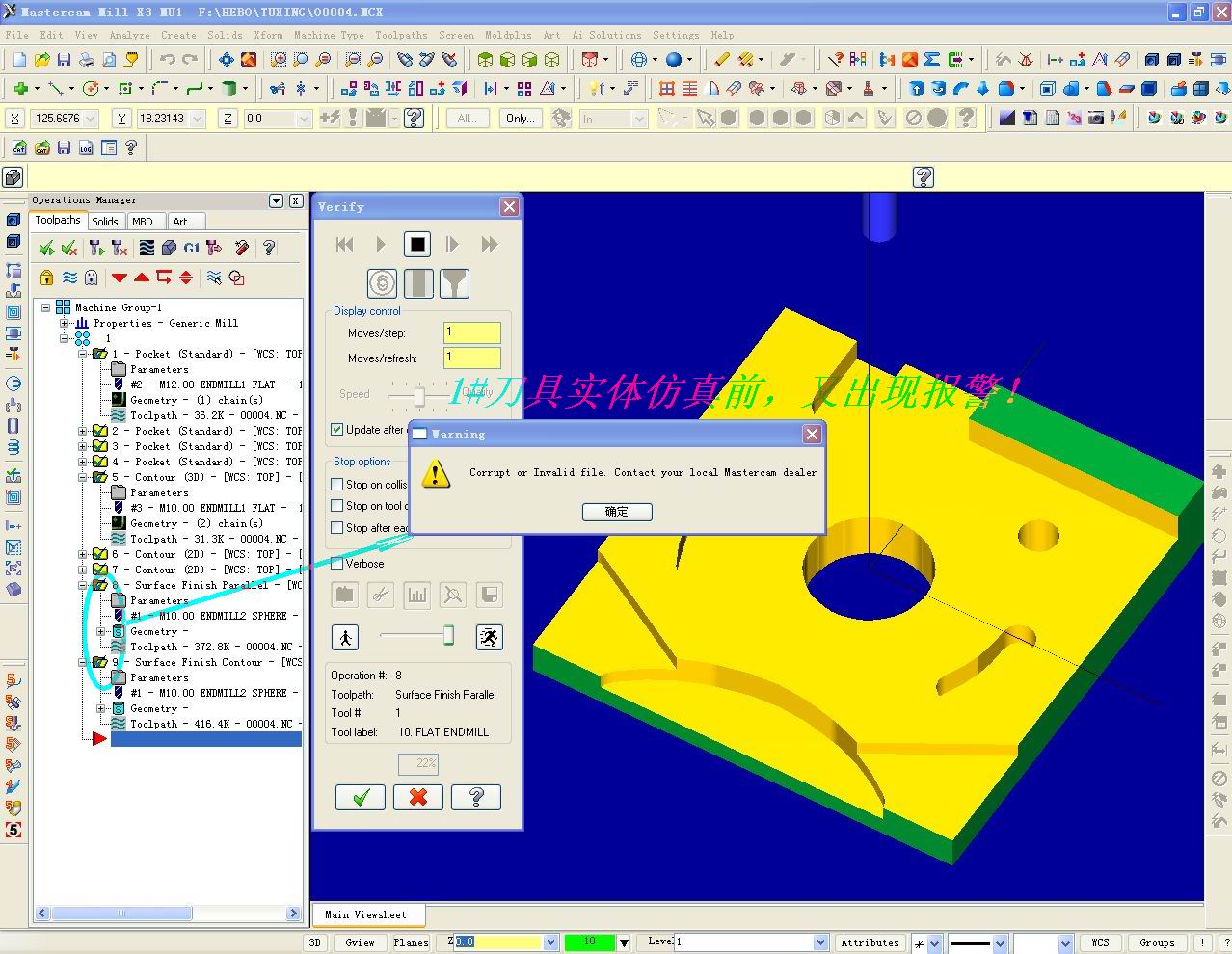

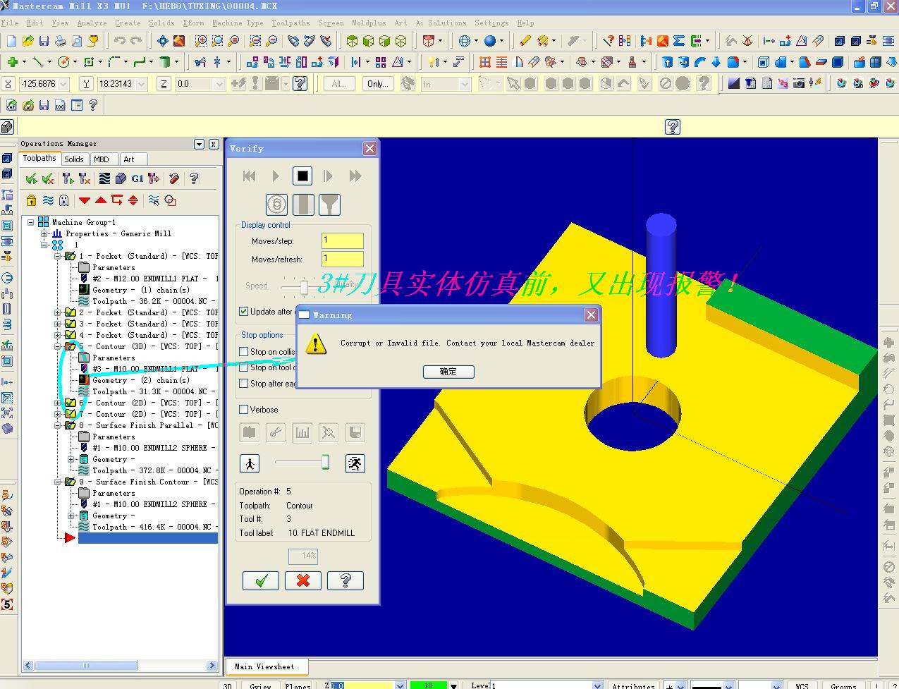

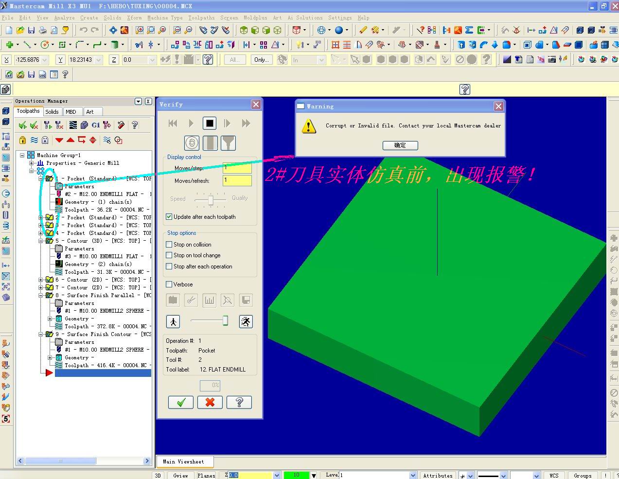

mastercamx3 mu1 实体仿真报警!请高手看一下!
/ D0 s& B$ \3 M 1.jpg " o4 M+ ^" i; H! ~, L
2.jpg ) M9 z+ }8 L2 E5 K
3.jpg 0 z3 g9 p' U0 L5 b- W0 }8 y
$ f  y3 f! k7 b' w
在实体仿真的时候,有多少把刀具就出现多少次报警??以前X3没有这样的问题!我是使用的solid_user 12月3日在本论坛发布的Mastercam X3 MU1 crack!2 ]4 T# j3 r+ P/ E

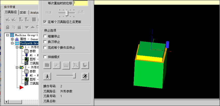

发表于 2008-12-11 12:38:53 | 显示全部楼层 来自: 中国广东惠州
如图:
发表于 2008-12-11 12:42:45 | 显示全部楼层 来自: 中国广东惠州
这是用MC 9.1编的程式就会出现报警:如图
 楼主| 发表于 2008-12-11 14:26:44 | 显示全部楼层 来自: 中国四川成都
回复 5# OUCEGEN 的帖子
谢谢了,搞懂了!!!今天试了下,用MC 9.1编的程式用x3mu1打开后只要重新计算后,也不会报警!再次谢谢 OUCEGEN 的指点!! :lol:
