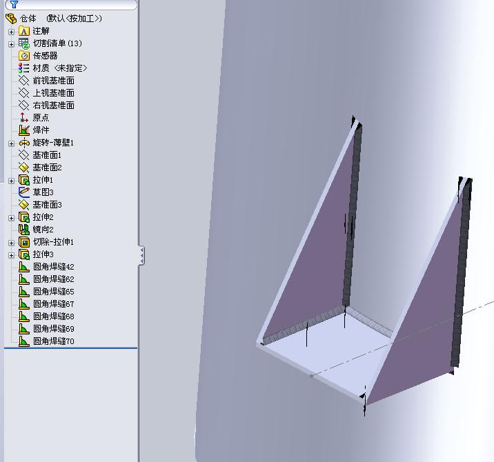

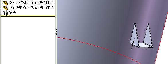

装配体焊接不上,改为在零件多实体中制作,2007中不行,2009中完成。装配体中的完成在研究研究。3 I% j* Y6 d* f1 F2 Q) l

 楼主| 发表于 2008-12-11 15:11:14 | 显示全部楼层 来自: 中国河北唐山
回复 4# j.chen404 的帖子
切除后,筋版与仓体仍不能焊接

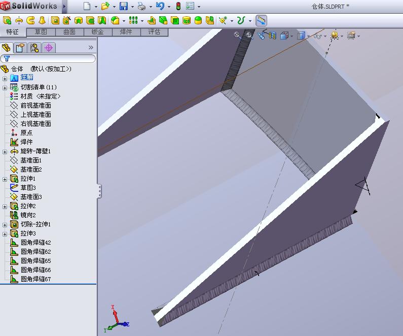

 楼主| 发表于 2008-12-11 19:44:56 | 显示全部楼层 来自: 中国河北唐山
朋友发现的
2009中就可以,刚刚试过,晕。。。。。。。。。

发表于 2008-12-12 00:36:22 | 显示全部楼层 来自: 中国四川德阳
在2009里可以,但2007不行。我在家用2007sp5也不行,下图是我白天在单位用2009做的。

发表于 2008-12-12 10:35:17 | 显示全部楼层 来自: 中国福建厦门
08也可以,什么也没改,就直接加焊缝& }* I: u7 u- v& @2 X- P, p
