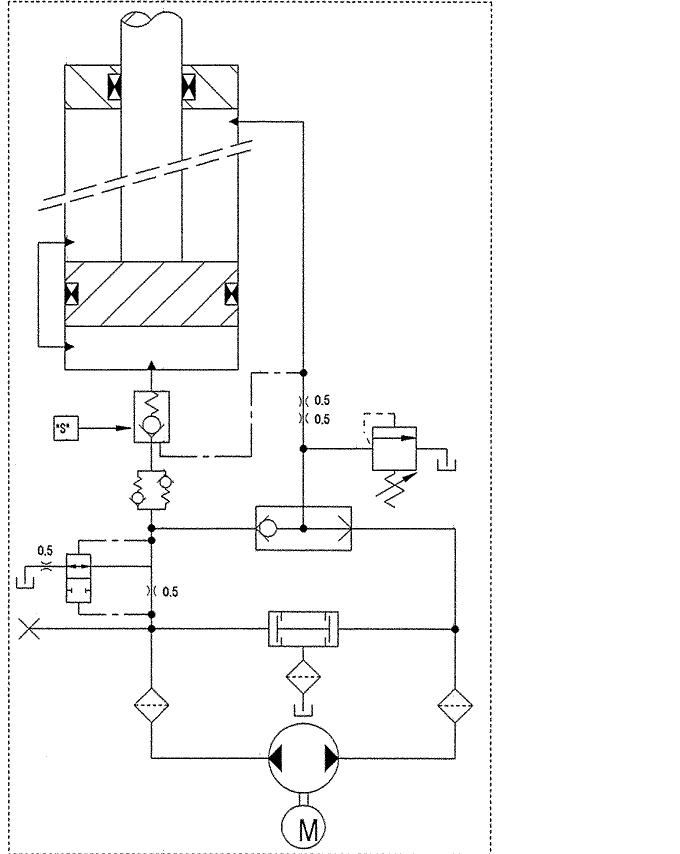

这张原理图上有两个梭阀,还有很多控制阀,希望同行们能对这些阀在这个原理图上起的作用提出自己的看法!

说下我的浅见
1、要理解本系统,应知道液压源是一个双向泵,应从泵在两种工况下,即左端出油或右端出油的情况分开讨论。所以,这应该不是一个完整的液压系统图吧+ P+ Z& Z9 [/ J/ \0 h- U+ S
2、泵口过滤器,应该是系统对油液要求较高,为什么就看具体是什么应用的要求了
+ J5 E; @$ O6 q# }0 n3 r分析:! ?& I3 I/ @& `4 ^/ ?1 _% F! z1 U
(1)、泵右端出油,通过右端过滤器,由于梭阀的比较作用,油液流经梭阀到达液压缸的有杆腔,注意单向阀由于先导口有压力油而打开,刘辉油箱。
* H3 {2 f) x1 \5 o) {% b     注意,那个二位换向阀是由两端压差决定所处位置,(1)情况下两端油液都回邮箱,不会流经0.5的阻尼孔,所以换向阀处于左位9 Z. X) i$ K6 C# q
(2)泵左端出油,通过左端过滤器,通过0.5的阻尼孔,产生压差,换向阀处于右位,油液不能流回邮箱,继续前行,进入液压缸无杆腔,另有梭阀的比较作用,通过梭阀左端油液也进入液压缸的有杆腔,形成差动回路。
( j4 y( H' Q& z) d) u+ Z
- T5 q' Q% q' V  J! z5 h液压缸的下端的连通路,是希望能够在活塞运动到底部时能起到缓冲作用,避免对缸底部产生大冲击
3 u0 r+ M( v  G5 g本系统个人认为有点意思的设计就是,控制二位换向阀的阻尼孔,压差决定位置
3 v; a0 ]  X3 V7 ~至于液控单向阀下面的两个单向阀并联成的东东,还真是看不懂是什么,也不知到为什么这样设置8 h% ~3 c1 ]; u) ~
0 \( h: f( w/ O
油箱前阻尼孔起到一定被压作用
. A4 {# o% q9 z% n8 }1 F4 C( U) K% n1 m& _) Z# W. a
很长,呵,分析完毕,* d7 k% y4 }6 R7 Y3 \) f$ f
希望抛砖引玉,请大家多多讨论,我会持续关注,学习中……

补充:1.“油箱前阻尼孔起到一定被压作用”,提供泵充分吸油的条件,无此。可能头腔回油流向二位阀,造成泵吸油不畅4 P. I" Z0 U; Q+ o% ?
        2 .“至于液控单向阀下面的两个单向阀并联”,我认为是起支撑阀的作用,单向阀打开压力与系统支撑要求有关。
; w9 _3 z0 \$ V& G            此阀应该是特殊定货或自制阀5 h3 O6 x3 L) y- h+ K
        3.“液压缸的下端的连通路,是希望能够在活塞运动到底部时能起到缓冲作用,避免对缸底部产生大冲击”,结论是对
2 y8 M3 m0 ]  k7 F7 c            的,但图中画法可能有误
: \# [+ v- a+ ?        4.液控单向阀控制油我认为接到两个0.5的阻尼孔下方更好一些
* V3 A6 M" D. G" [! u  I( F请高人继续讨论,学习了!

, h0 M7 n0 Z: s5 |1 u我认为从油缸无杆腔到有杆腔的油路上接一个单向阀比较好7 r1 v+ a) o/ E! b. ]
还有就是液压锁的位置问题,我觉得放在阻尼孔后可能会好些;" P* A3 r1 p0 B) D# Y
因为在回油时会产生背压,造成回油不畅

/ d+ J) X4 L1 Q0 B/ v另外,降到液控单向阀的先导口所接油液是否应在阻尼孔后,也很有道理,但是,在液压缸前的两个串联0.5阻尼孔的作用是什么,yaojm1960先生怎么看?

两个串联0.5阻尼孔与溢流阀组成液压半桥,作用是起到稳定压力的作用。

“在液压缸前的两个串联0.5阻尼孔的作用是什么,yaojm1960先生怎么看?”我认为此两个串联0.5阻尼孔是调试时逐渐加上去的,实际的安装位置是我上贴所说的位置(液控单向阀控制油我认为接到两个0.5的阻尼孔下方)。此两个串联0.5阻尼孔的作用是为可靠打开液控单向阀建立相对稳定的打开压力,此压力=Po+ΔP。其中:Po=阀固有反向打开是需要的控制压力,数值上=阀反向口压力为0时的控制油压力;Po+ΔP=阀反向口压力≠0时的控制油压力.$ i+ n1 f6 S; m. m& c0 a- e3 @9 s4 H
    缸下行,杆腔所需压力因负载变化有可能出现PoΔP,两个串联0.5阻尼孔可以确保控制油压力Po+ΔP。从而保证缸稳定下行。

看了楼上的分析,不太理解楼上的意思。本人觉得组成的液压半桥应该是稳定溢流阀入口的压力,所以液控单向阀的控制油口应该接在溢流阀的入口处才对。个人感觉图纸有点错误,请楼上指正!

图中的两个梭阀,下面的梭阀很特别不仅要回油箱还要加回油过滤器,从未见过,请高手指点。在这有啥功能,起到什么作用 。谢谢。

我们的出发点不一样,但结果是一样的!“液控单向阀控制油我认为接到两个0.5的阻尼孔下方更好一些”=“液控单向阀的控制油口应该接在溢流阀的入口处才对”

我认为这个“下面的梭阀"设计构思(巧妙极了)的很好,其功能主要是给泵补油,过滤器作用当然是怕邮箱杂物吸入系统! 5 w; B. \+ Z  w

" a; f" c" e9 g: f/ Y4 b% R% [下面那个是梭阀吗?我没见过这种结构,谁见过,讲讲!

两个梭阀一个是与门梭阀一个或门梭阀,下面的在闭式泵中一般称作冲洗阀。

"另有梭阀的比较作用,通过梭阀左端油液也进入液压缸的有杆腔,形成差动回路。"本人认为不能形成差动的

液压缸的下端的连通路,是总成要求有浮动的情况下加上去的,负载有浮动,必然油缸要跟着浮动。

(2)能不能解释详细的啊 ,也进入有杆腔?  一个进无杆,一个进有杆,怎么叫也啊??这个差动好象没多少速度吧?
