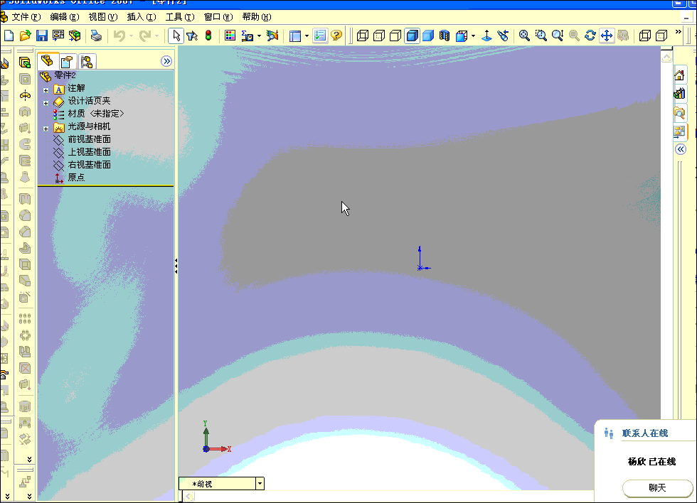

发表于 2008-12-11 15:15:32 | 显示全部楼层 来自: 中国山东青岛
你看看这个。
 楼主| 发表于 2008-12-11 15:50:18 | 显示全部楼层 来自: 中国广东深圳
楼上的方法不错,这样做的确省时多了。0 s1 Y6 s3 _$ e# e: c& m3 N4 i
