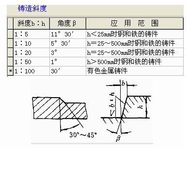

发表于 2008-12-12 09:22:32 | 显示全部楼层 来自: 中国山西太原
为便于拔模,铸件的模型上的拔模斜度根据尺寸和结构具体确定,拔模斜度在铸造工艺手册上有如下规定:
; f; r: d- d+ K9 q# V" z- o拔模角或者拔模斜度在模型制作图中要标注出来。  j- c/ K3 {4 e- V) U" T: @( ^

发表于 2008-12-13 09:01:24 | 显示全部楼层 来自: 中国浙江宁波
并没有明确规定。直接在图中标注也行,在技术要求中写出也行。
