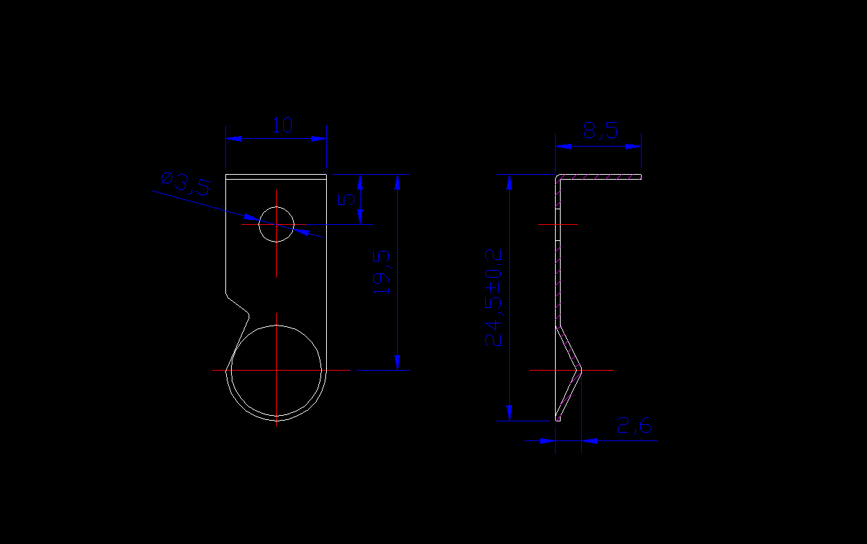

# J) _/ Y& ~) K1 ^) \5 w  G  D4 h; U& y9 O! ?
需讨论内容如下:
4 Q" @/ T& m5 F3 H, t1、该零件从生产工艺来讲,是先冲压后做热处理好,还是选择直接用热处理的钢板来冲压?3 `  M; E2 t, h+ {$ i+ v# m
2、若选用“热处理板直接冲压”,冲压工艺如何调整?
7 X4 r9 v! x3 w. L; W- h3、若2可行的话,以此类推,小弹性零件该如何排生产工艺? 我是指生产工艺,不是冲压工艺。

发表于 2008-12-11 20:38:37 | 显示全部楼层 来自: 中国江苏苏州
你的零件适合冲压后再做热处理。
mr.lee + 2 鼓励技术讨论
发表于 2008-12-11 20:40:42 | 显示全部楼层 来自: 中国江苏苏州
不好意思,刚刚忘了,HRC60-65,你大概是搞错了。
发表于 2008-12-15 21:40:54 | 显示全部楼层 来自: 中国江苏扬州
什么弹簧硬度要HRC60-65,有点象刀锋,受力后容易断!65MN弹性好硬度也不错.先冲压再淬火.

 楼主| 发表于 2008-12-17 08:24:55 | 显示全部楼层 来自: 中国浙江宁波
如果硬度为HRC50-55呢,那又该怎样?

发表于 2008-12-18 23:01:41 | 显示全部楼层 来自: 中国四川广元
兄弟:65Mn弹簧钢硬状态一般HRC40左右,在这种状态下可以成型那些变形不大,或曲率半径大于3倍料厚的折弯。按你的图纸看,硬状态下是难以成型的。应在退伙状态下成型后热处理。
mr.lee + 3 鼓励技术讨论
发表于 2008-12-20 09:44:08 | 显示全部楼层 来自: 中国湖北武汉
10楼说得对,应在退伙状态下成型后热处理。

问题点,
! _, R$ b; w+ J4 G) T" e1,确定你的硬度要求,不可能是HRC,有可能是HV,而且要在一顶的公斤数用压力测试器来检查,误差在5度左右.3 [' ]% Q3 V) g2 o! ?3 g/ Q
3.另外这样的零件不难,来料的硬度是可以冲压的,但是冲材部分要CD650.
7 Z2 S; G( m9 U/ e  q+ ?5 q5 R. K4然后用热处理生产线,热处理.5 Q+ F& T+ L* b6 B% r
5.一般的65Mn都要求有发黑的处理,不知道该产品要求了没有.
