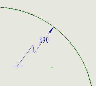

在sld里,圆的那个折线标注怎么标,我在标准&引县里都没有找到,谢谢。; j# `; k, D3 x1 ], j! ~
. I8 N8 ?3 ^3 T1 l" b. r5 v& }9 ]
我要和cad里出出来的图是一样的 ,谢谢3 \2 e4 J4 |$ w' l$ Q" ^

谢谢楼上,不过不是这个,这个我也知道的 ,是
- Z- q0 B  Z( M7 ^3 f  l- p( r( B. H  N: B; g, I$ a
圆直径标好后,在外面折引线,使标注字体水平的那个样式
