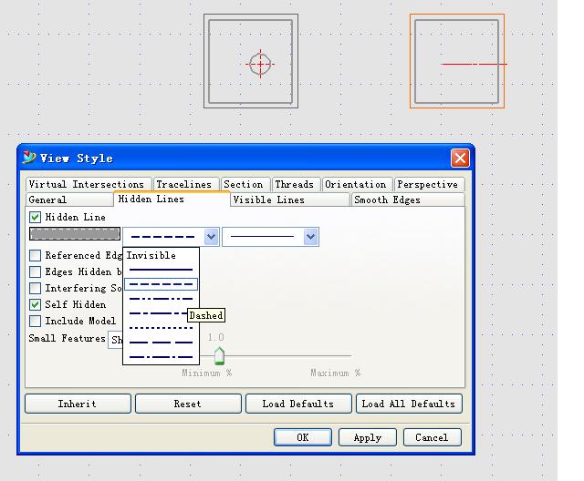

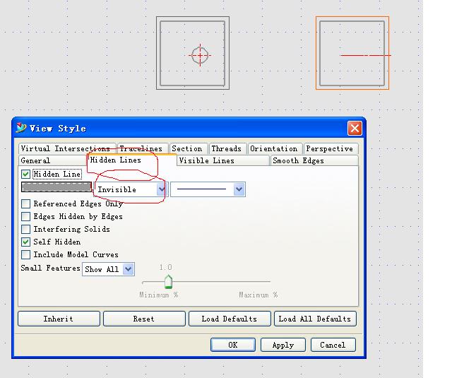

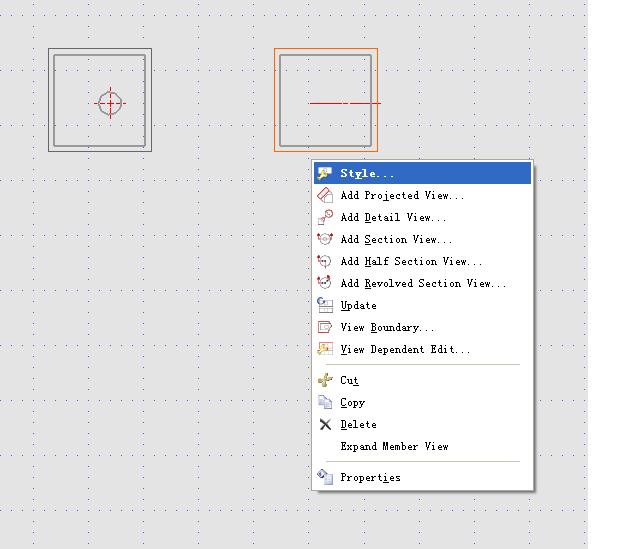

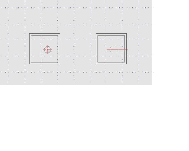

我将3D图转化为工程制图的时候,三视图的时候,看不见的如内孔之类的,怎么让它用虚线表示出来

发表于 2008-12-11 18:30:43 | 显示全部楼层 来自: 中国黑龙江哈尔滨
看看下面的图片
