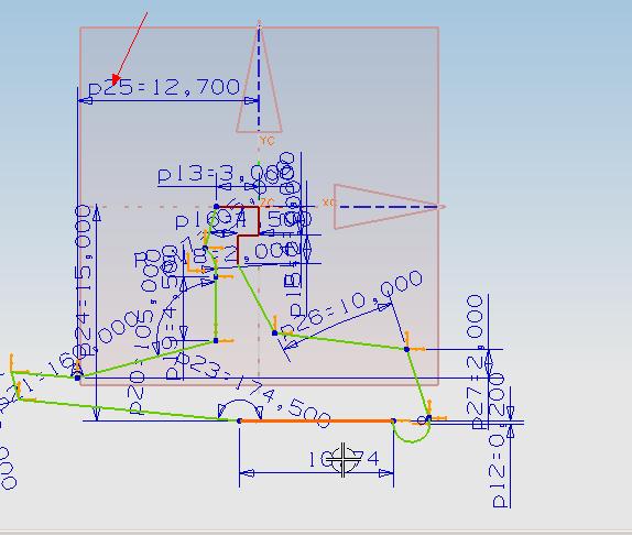

我想问下怎么把这个个表达式该成值,以后用的时候都是值不是表达式
7 {1 \9 a7 L8 \, ^# I+ r9 ^请赐教" i0 M$ x7 \" L$ x% L, o

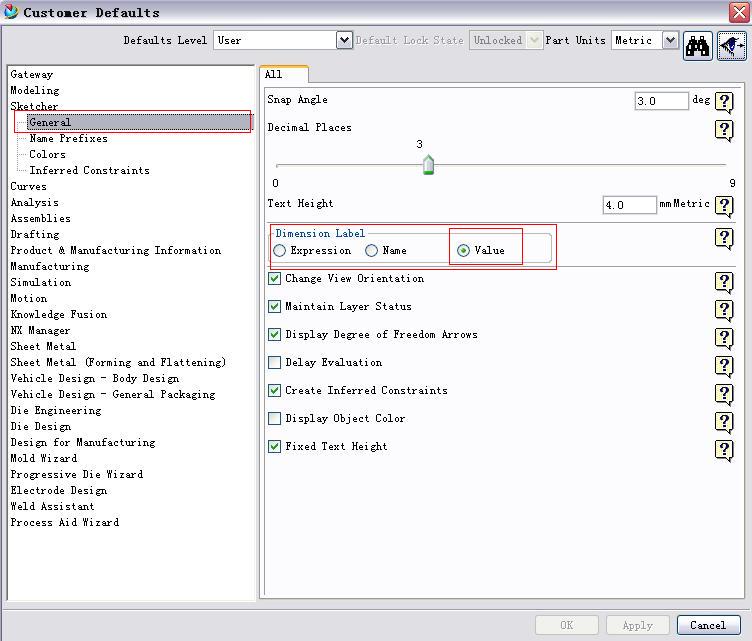

发表于 2008-12-11 20:00:37 | 显示全部楼层 来自: 中国浙江温州
如果是6.0,用草图/草图样式里,尺寸标签里面"表达式"为"值"

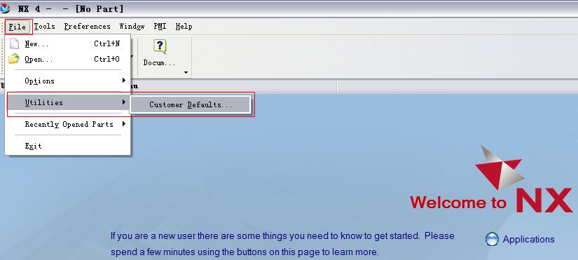

发表于 2008-12-11 20:13:50 | 显示全部楼层 来自: 中国浙江杭州
进入UG后,不要打开任何文件,按图所示做,然后关闭UG重新打开,以后用的时候就都是值而不是表达式了
