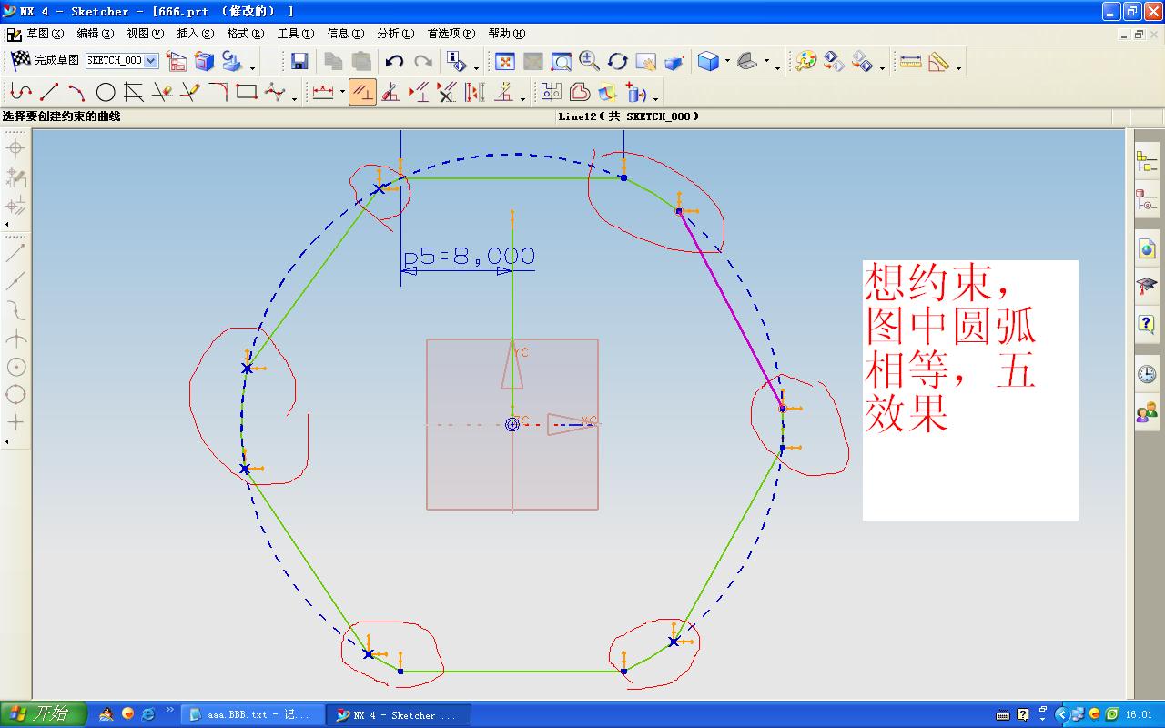

草绘不行啊  不能约束相等圆弧啊 我约束了了没效果

在建模界面下,插入-曲线-多边行,然后根据提示输入,就可以了,
发表于 2008-12-11 18:44:44 | 显示全部楼层 来自: 中国上海
楼主可以设置,这六条边的角度都是120度的呀。尺寸也是纽束的呀。

6 M4 \1 ]& W" T* \* L* u7 [3 u只是想约束相等的话,可以考虑应用一个定理:半径相等的圆中,等长的弦对应的弧长相等。
* _8 f8 G7 e$ @' B9 S8 e你的各个圆弧在同一个圆上,半径肯定相等,则只要约束他们对应的弦相等就可以了。
