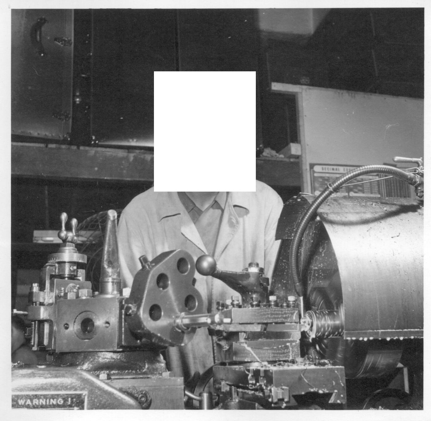

发表于 2008-12-11 17:09:54 | 显示全部楼层 来自: 中国黑龙江齐齐哈尔
看看照片吧,本人不露脸照  还是上大学时候。
+ H7 N; O/ C6 K
9 A0 Z7 J8 _9 R7 Q# k3 R! x4 T' i
hi.jpg 0 V1 |# ^3 {, U( q) b/ c
( q3 b5 O3 U% q" M网上的图片, 我们车间还没有六角车。$ L& @" T4 Y0 v+ T" ?2 N0 g# p+ r
$ c: ~3 G' p1 w3 T* e2 B9 x/ ehttp://www.nsmachine.com/11317_1.jpg, G$ N" y; z7 v$ I* Y) _' K

其实六角车没有尾座, 尾座换成第二个大拖板。 因为这种床子主要加工盘类和短小的零件所以取消了尾座顶尖。大拖板中托板小托板刀架那一套东西和普车一样。 就是没有丝杠。
渔樵 + 2 应助
