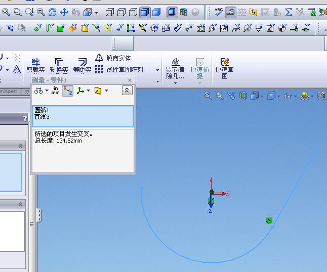

如题,今天需要测量一下周长,可是说啥也不会,以前没用过,请哪位老师给指点一下,先谢谢了

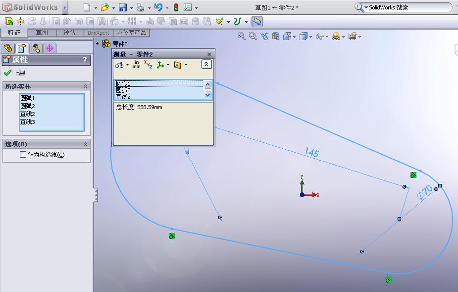

发表于 2008-12-11 16:26:18 | 显示全部楼层 来自: 中国贵州贵阳
其实不管是什么形状的图形,框选后直接点测量按钮即可知道相关数值!

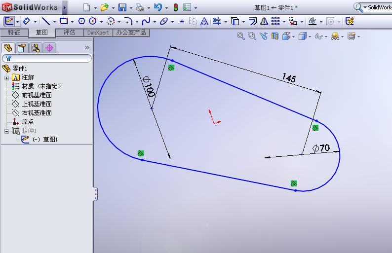

我用SW2008版,是想大小圆既椭圆的周长/ ]) g4 }# l4 N* H

 楼主| 发表于 2008-12-11 16:52:54 | 显示全部楼层 来自: 中国北京
谢谢楼上各位好友,终于解决了,再次对各位的热心表示感谢。

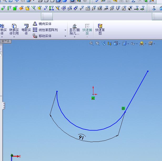

发表于 2008-12-12 00:30:07 | 显示全部楼层 来自: 中国贵州贵阳
楼主的意思可能是测量圆弧的长度吧,
6 F. ^/ _" ?4 f, J% @% U反正两种可能我都给你说一下
! J6 N; D) T& n
9 y1 {. @& _0 b' z一、如果是测量原弧的弧长,那只需要有点击智能尺寸来实现,首先点击工具——标注尺寸——智能尺寸,然后点击你要测量的圆弧,标出来的是半径,不要急着确认,继续点圆弧两个端点,即可测量圆弧弧长。' F8 W- G% e) C9 _5 r
: ~4 y& v* g1 H二、如果是测量一个图形的周长,包括封闭与不封闭,直接框选后点测量工具即可!
1 u1 x/ ]# R0 R3 Q# e$ [9 g

当然用测量工具了
发表于 2008-12-12 10:57:41 | 显示全部楼层 来自: 中国北京
点击测量,然后选择所有线段,就行了。

在评估选项里面也有测量
