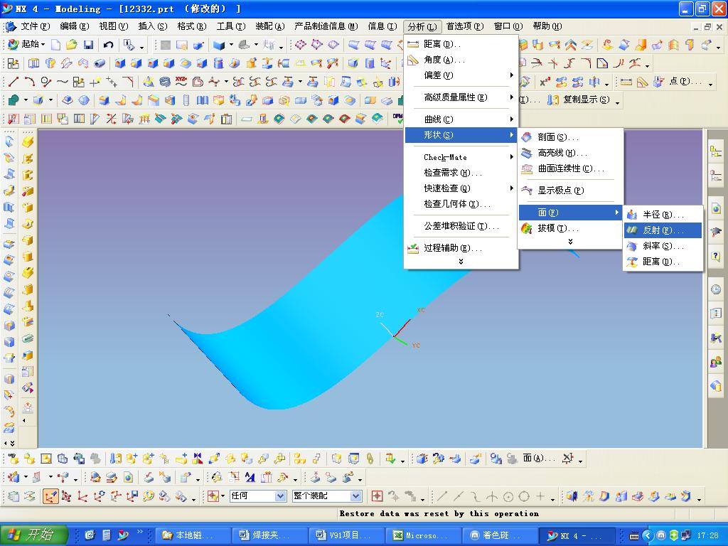

请教大家着色斑马纹如何做?在哪里弄?
发表于 2008-12-11 17:26:32 | 显示全部楼层 来自: 中国云南曲靖
第一步
1 e3 q8 d8 @8 x: [5 h7 }: W 1.JPG

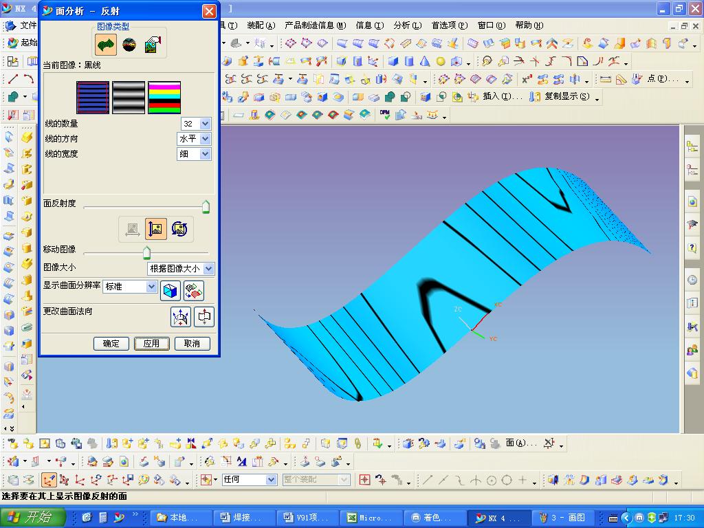

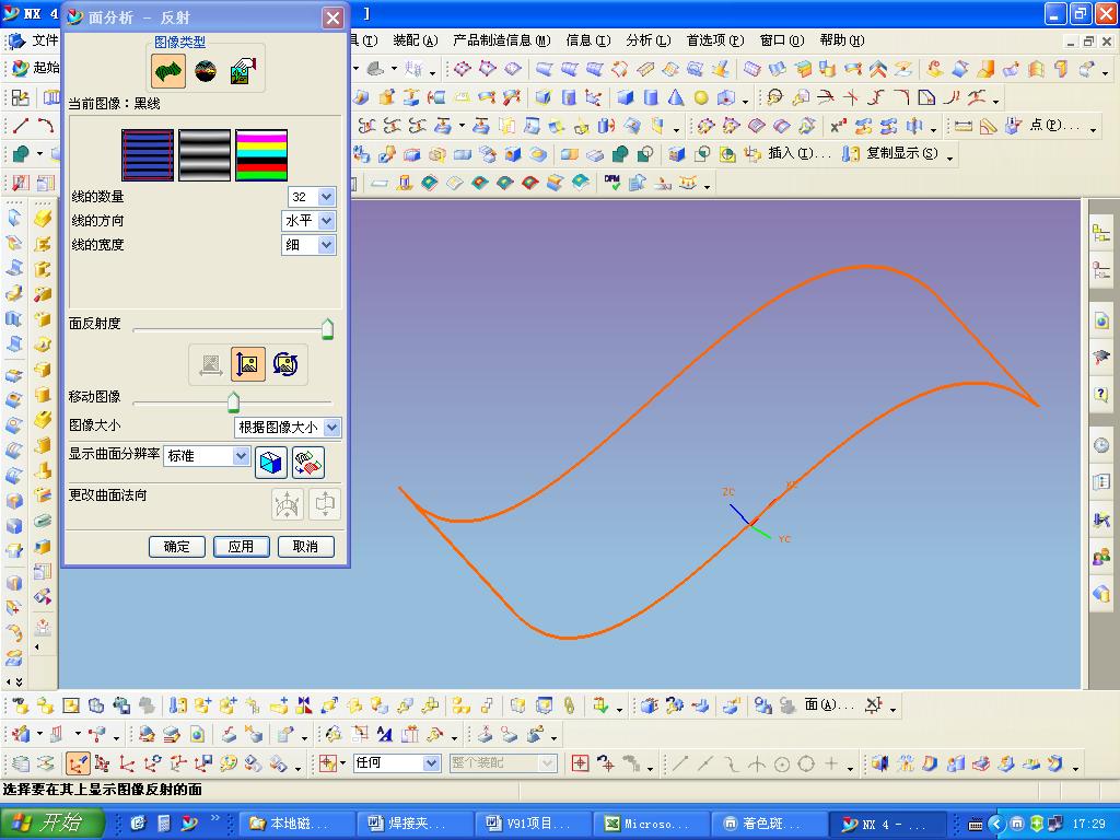

% @! N6 Z8 O+ M* }9 H第二步:选取需要着色的零件。
2 x4 e7 D: G4 [ 2.JPG
3 d8 B  y- `, C' X# F+ b第三步:应用。  h, @5 z, b$ d% i; T
