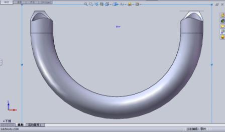

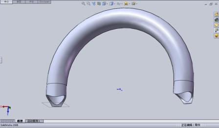

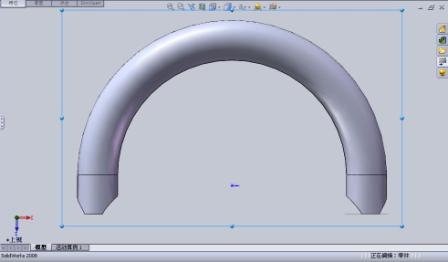

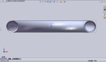

``各位前辈```请问该弯管可采用啥形式切边

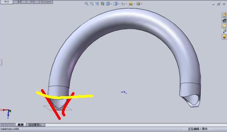

 楼主| 发表于 2008-12-15 16:17:57 | 显示全部楼层 来自: 中国福建漳州
我也知道管要冲很简单啊```!
2 C- I, F# D  U; R```不过现在用了2道工序``我想一道解决```!
; _0 H+ o' N' r. \7 E+ E1 v3 e! ^我现在的模具是
; ], A4 `7 @* P, R  Y2 r6 l: c如图```第一道(红色线)
+ {7 h0 N, P$ P- X* X' @  R% A- Y第二道(黄色线)
发表于 2008-12-16 08:19:18 | 显示全部楼层 来自: 中国浙江宁波
你这个可能是与管件焊接的缺口。0 h8 @& b8 u$ ^
如果黄线处的R没有特别的要求,可以一道冲出来,会自然出现一个不规则的R。
mr.lee + 3 应助
发表于 2008-12-16 11:14:47 | 显示全部楼层 来自: 中国广东深圳
可以一起冲吗?不知道会不会变形?
 楼主| 发表于 2008-12-16 17:50:41 | 显示全部楼层 来自: 中国福建漳州
``是啊```管等下都被压扁了``!
发表于 2008-12-16 19:10:03 | 显示全部楼层 来自: 中国浙江温州
三向斜冲切用斜角可以冲出
三向斜冲切用斜角可以冲出
 楼主| 发表于 2008-12-16 19:13:49 | 显示全部楼层 来自: 中国福建漳州
原帖由 15868570109 于 2008-12-16 19:10 发表 http://www.3dportal.cn/discuz/images/common/back.gif7 `' h2 K( f0 P* R; c: t/ |
三向斜冲切用斜角可以冲出
0 ]4 l. k8 O: T& o
1 O& X5 w$ p) e: L. t  U' T. {2 G( V6 Y% L' @! C
有没有图纸```
' N  e5 u4 l2 m给个具体的`````让大家看下``!
发表于 2008-12-17 08:19:32 | 显示全部楼层 来自: 中国浙江宁波
你可以查找一下管件模具结构,(这样的资料很多)。管件冲切会有变形,但没有你们想象的那么严重。我做过的,提点建议供大家参考。
 楼主| 发表于 2008-12-17 18:20:16 | 显示全部楼层 来自: 中国福建漳州
管装模,里面应该是要有个固定的保证管的变形,, o6 p  E, D. ~% ~: R' f; Y
在此如果第2道一起冲,如何去保证其刀不会打到芯呢.' [; U0 j' @1 g7 f( ~0 P! q+ t
如果在芯中挖空,3向都挖空了是否芯的力道足够.
