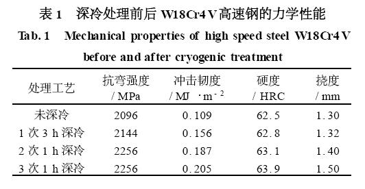

深冷处理作为一种改善金属材料综合力学性能的手段,具有成本低、设备简单、耗能少且无污染等特点而备受重视。大量研究表明,通过合理制定深冷工艺可以明显提高合金工具钢和碳素工具钢等的力学性能,硬度可提高1~3 HRC ,使用寿命提高1~10 倍[ 1 - 3 ] 。对于深冷处理机理方面,普遍认为残余奥氏体转化为马氏体以及析出弥散碳化物是深冷处理后钢综合力学性能明显改善的主要原因。
3 L( K+ n( r8 ]6 V, C6 s# ?  深冷处理前后的力学性能由表1
4 N" G. i5 v6 M9 u9 P2 q. \    2.jpg : S& F& y2 u6 f+ @1 C: X  r
   可见,经深冷处理后W18Cr4V 高速钢的力学性能普遍提高,与一次长时间深冷处理相比,多次短时间循环深冷处理的效果更为明显,深冷次数较之深冷时间对深冷效果的影响更大。经效果最好的3 次1 h 深冷工艺处理后,抗弯强度σbb 提高10 %左右,冲击韧度提高近90 %,硬度提高2 % ,挠度提高15 %。
