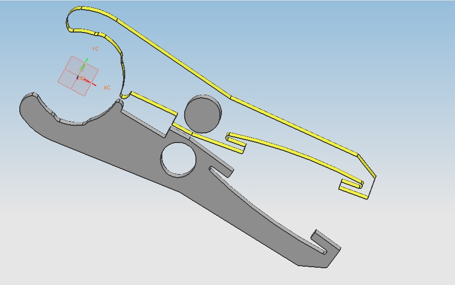

我画好了草图,拉伸,一半是实体一半是片体,请问各位网友遇到过吗?怎么解决呢? NKpingjia.jpg : B- J4 i& G; Z( l

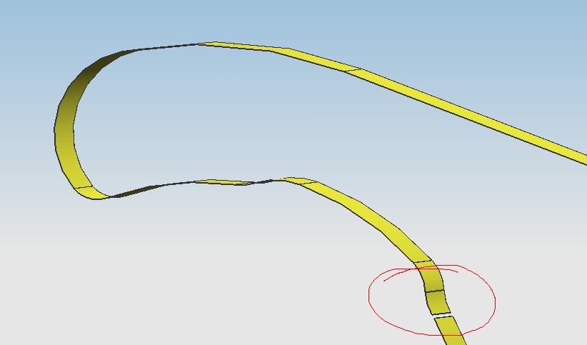

6 Q: n7 ]5 V* c" S4 B红色部分草图未闭合

對嘛!
- U) ]' ~5 U7 P( R5 v( G就線條沒全選到時
5 T& L; X! |+ G" }4 P9 u就只能變成薄體了

画草图时要放大了看一下,特别是一些切点
发表于 2008-12-12 09:09:13 | 显示全部楼层 来自: 中国湖北武汉
肯定是没有形成封闭!放大检查就能看到!
+ R7 L0 {! ~0 b3 U! r% v另外要是这种拉伸的话,肯定有提示的!
发表于 2008-12-12 09:38:08 | 显示全部楼层 来自: 中国浙江宁波
曲线要封闭

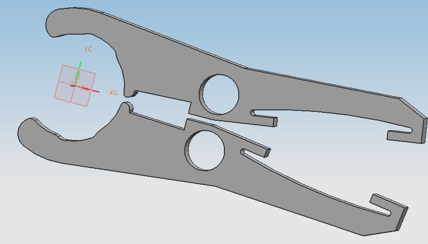

 楼主| 发表于 2008-12-12 12:09:19 | 显示全部楼层 来自: 中国江苏苏州
谢谢以上的网友帮忙!问题解决了。
